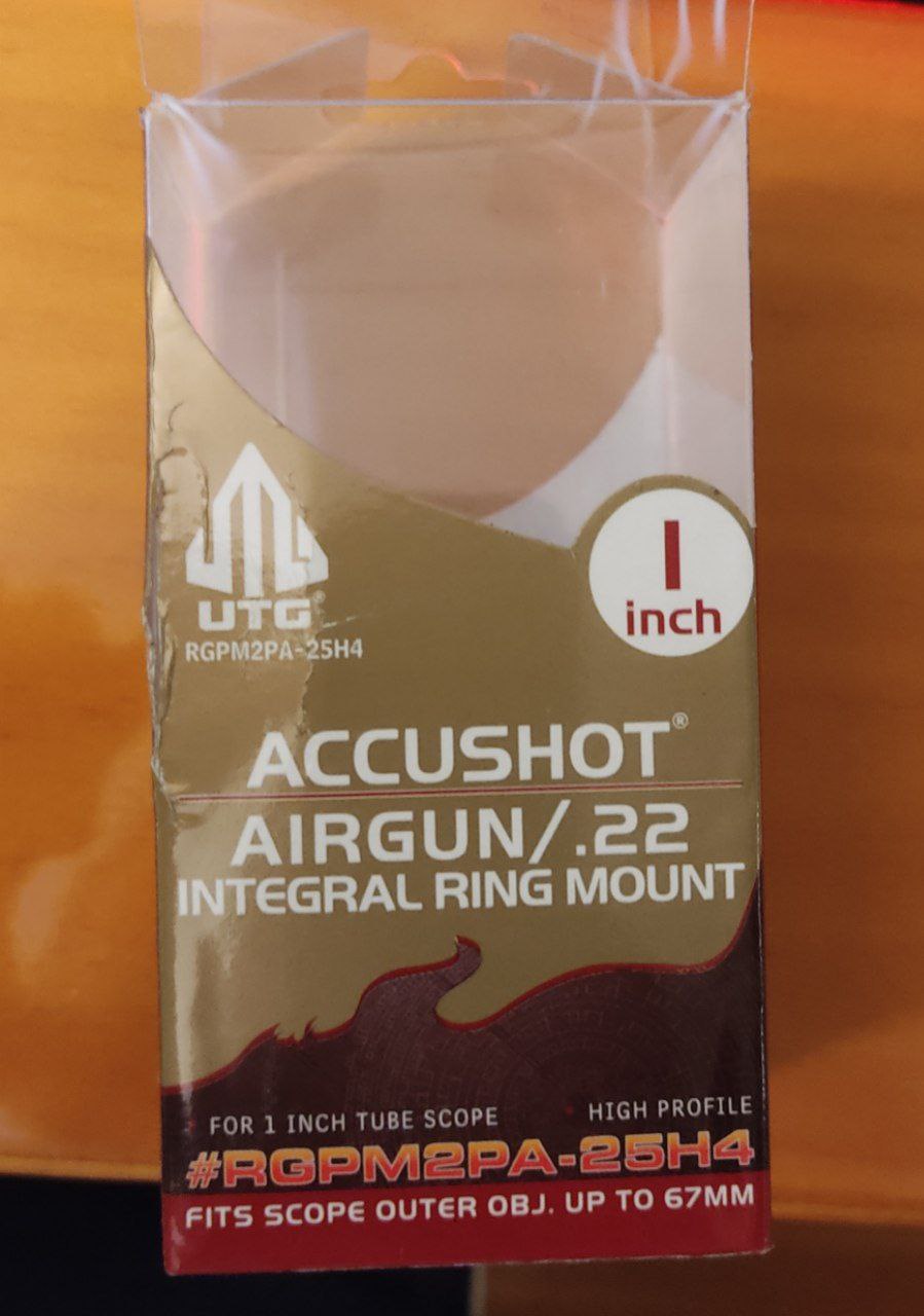

Pues te he hecho caso después de ver varias veces que recomiendas esas monturas BKL y en el Black Friday las cogí en Mundilar (¿único sitio donde las vi a la venta?) para ponerlas en una Gamo Black 1000 IGT que ya me fastidió un visor 4x32 de la misma casa.
De momento bien, le he puesto un visor Zasdar 3-9x40, normalillo sin duda, y aguanta. Estoy acertando a alguna lata de refresco a unos 55 metros, estoy satisfecho. Tengo que usar los Baracuda pesados de 4,5 porque si no imposible. Nunca más piston con 4,5 jaja
Hoy he ido a buscar unas monturas UTG que había encargado hacía mucho, las que vende Cometa, y el precio es alto, estoy viendo en Aceros de Hispania que están a 54 euros, lo que me costaron las BKL más o menos.
¿Es la misma marca que Leapers? Gracias
Las monturas son estas de la foto.

Sí UTG y Leapers, es todo lo mismo....es un Importador yanqui de productos orientales.
Las BKL, son monturas mecanizadas de un bloque macizo de aluminio, y eso, ni se menea, hasta para sacarlas, casi siempre hay que darle unos pequeños golpes con un madera, o algo así.... :D
