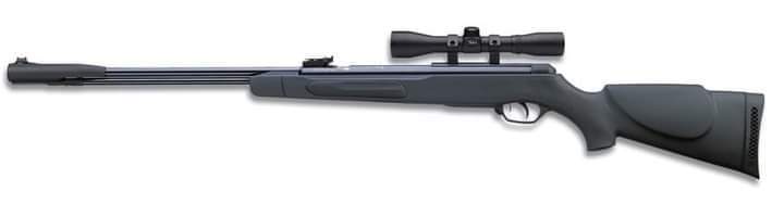

Buenas,
Solo puedo decirte que tengo una de las antiguas en 4.5, la del grupo de gatillo metálico, como la de la foto, con la culata sintetica.
Con JSB Cometa RS a 18 metros los palillos redondos caen muy rápido.
Desde luego no pienso deshacerme de ella.

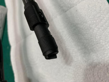

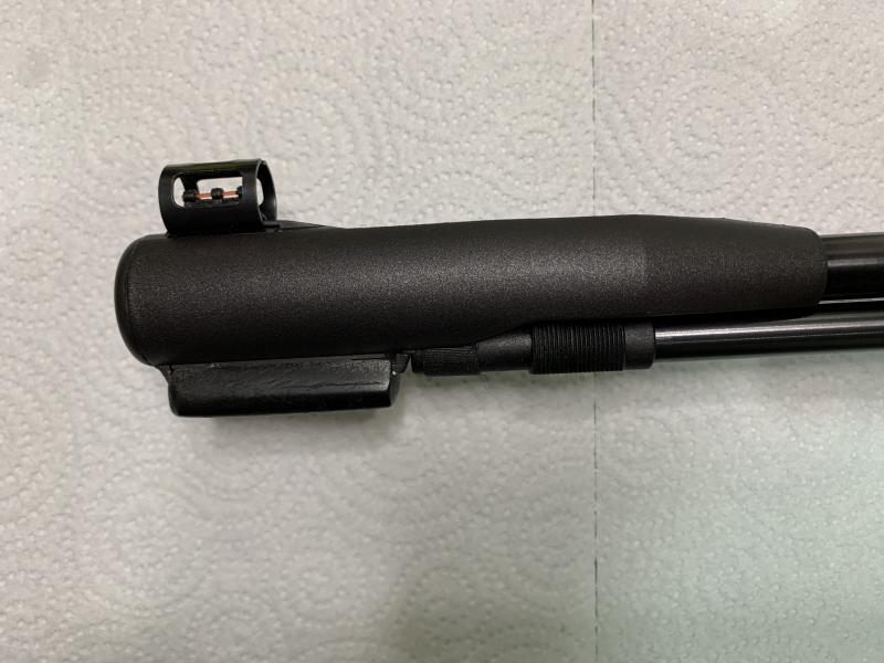

Hola, también tengo una CFX, de las modernas, la Royal de culata de madera en 4,5, de muelle con una potencia al rededor de los 15/16 julios.
Lo que no se si el disparador es metálico o de plástico, tiene color gris aluminio y al tacto da la sensación de ser metálico.
He visto que le quieres hacer varias “actuaciones”.
Te voy a decir lo que yo le hecho y en cuanto a precisión me va muy bien.
Le lastre la culata haciéndole un taladro muy profundo hasta casi llegar a la empuñadura y le introduje un cilindro de plomo de unos 250 gramos, bloqueado para que no pueda moverse en absoluto.(el lastre no me gusta cerca de la cantonera)

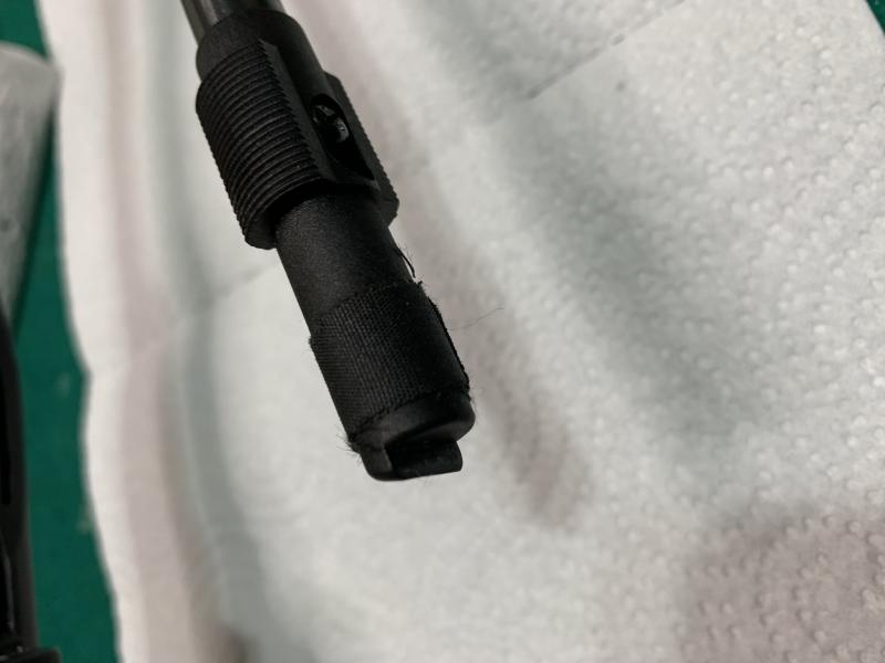

La palanca de carga, allí dónde se asienta para bloquear, la mía tenía mucha holgura por lo que supongo al disparar debía producir vibraciones no deseadas. Lo solucione dándole unas vueltas de vista aislante.
Abajo de la punta del cañón que parece lleva como un rail, lo aproveche para deslizar un trocito de plomo que encole y pinte para que no se notase tanto.
Te subo dos fotos, perdon luego subo la otra.
… y como siempre, a lo mejor si lo quito todo agrupa igual, pero sinceramente creo que así va mejor.

La otra foto que faltaba.
Ah… los balines que mejor le van son los JSB RS
