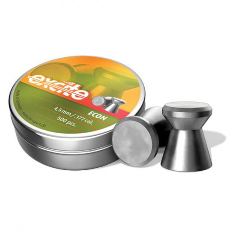

Loa H-N Econ 0,48gr van bastante bien y no son caros en Carabinas y Pistolas, los JSB RS 0,47gr van mejor :birra^:
