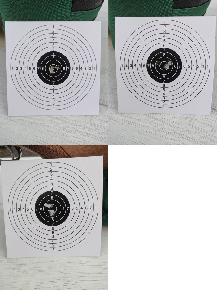

En cuanto a la precisión también estoy bastante contento. Creo que ha agrupado bastante bien como se puede ver en las dianas conseguidas, cinco disparos en cada una. La distancia a la diana es de 22 metros. No tengo más espacio.

Ahora que ya la conozco por dentro, cada vez estoy más contenta con ella. Poco a poco la voy cogiendo el truco y cada vez con más frecuencia agrupa más y mejor. En muchas ocasiones pone un balín encima del otro.
