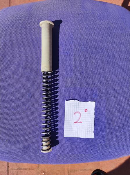

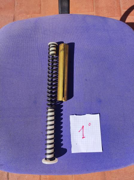

Hola. gracias por responderme. Tengo estos dos...qual me recomiendas instalar a mi hw 97,k?

En foto son parecidos, el Vortek no me parece original, y el otro tampoco :mrgreen: , mira el que mejor ajuste el muelle en la guía y piston, en la guía debe estar sin holgura y en el piston 0.3 mm es suficiente,

Buenas tardes.. A mi entender la camisa del muelle quitada el twamg.. Me equivoco? Al ponerla queda menos holgura entre muelle y interior del pistón.
