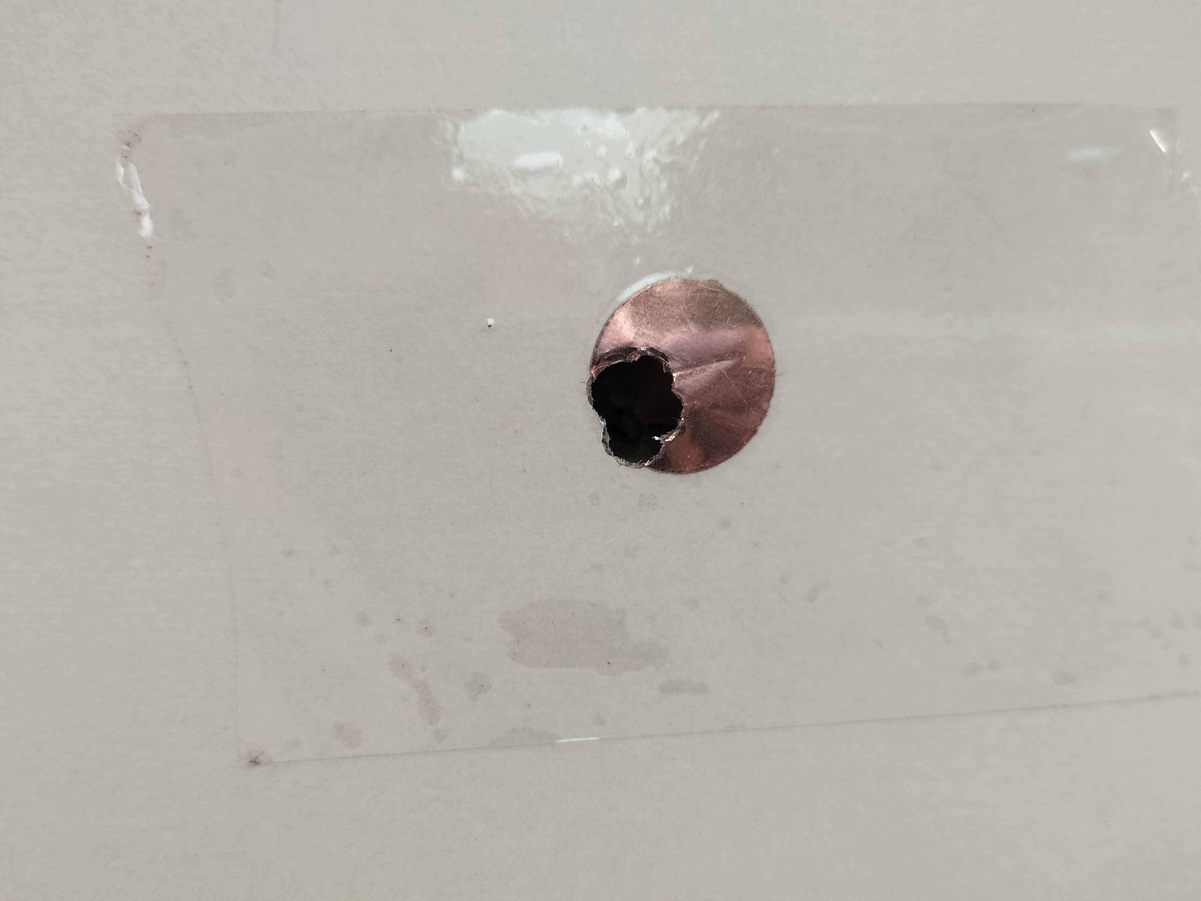

non_fuyades escribió:En mi caso, con una HW97; he probado el agarre suave, el fuerte, el semiblando, el retorcido a derecha, el retorcido a izda, apoyo en saco a 15cm del guardamonte, apoyo al final del guardamanos, y la repera en verso.
Al final, consigo mejor agrupación apoyando en el saco delantero la zona de la ventana de carga, donde el piston golpea internamente; apoyando fuerte en el hombro y la mejilla en la carrillera y nivelando en el pico inferior de la culata con la mano izda; la mano de disparo, la derecha, apoya en el pistolet y solo con la yema jalo la cola del disparador en su parte distal. La respiración en apnea con pulmón vacío; aguantandola no más de 15s y con dos o tres respiraciones profundas de diafragma.
Es la forma que consigo mejor agrupación
Aún así, en cuanto me despisto, se van a TPC
Muy buena agrupación, si señor :birra^: :apla: :apla:

No Corcmari, es normalita; la tuya de los 11 disparos en un solo agujero... esa SI es agrupación.
Y es normalita porque está hecha a 25m y la tapa una moneda de 2cts, descontando los flyer. Eso dá una agrupacion de 2'25MOA. Nada del otro mundo

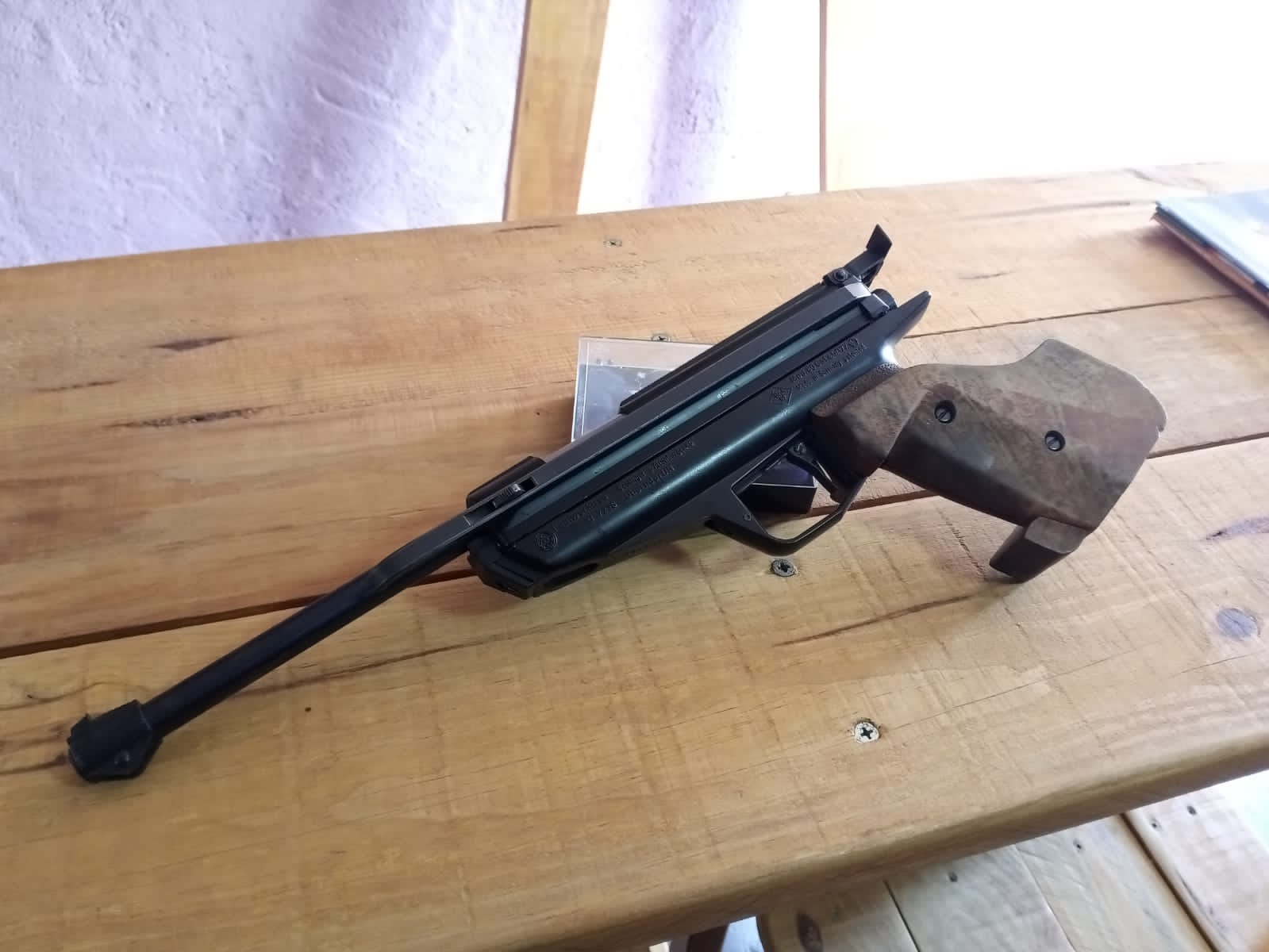

Hola, todo depende del aire, si no hace, los julios aunque sean pocos son muy "agradecidos" lo digo porque con una pistola de muelle ( una FWB 80 ) y a cuatro julios de potencia con balines JSB RS se puede latear a la distancia de 50 metros.

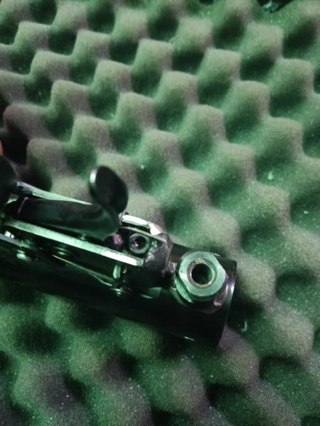

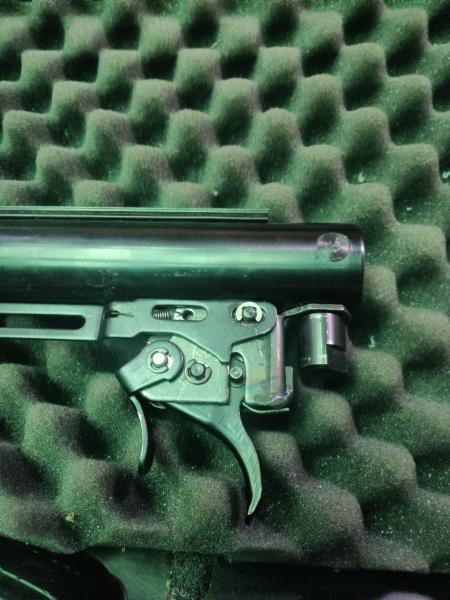

Este es el gatillo. El tornillo de regulación roscada sobre un postizo de plástico que estaba pasado de rosca. Soldé una pieza metálica y puse un allen de M3x6. Le he puesto fijador de tornillos porque se mueve. Ese tornillo acorta el segundo tiempo, apretando se reduce la superficie de contacto del trinquete o sea que se reduce el esfuerzo a base de jugársela.

Más fotos:
