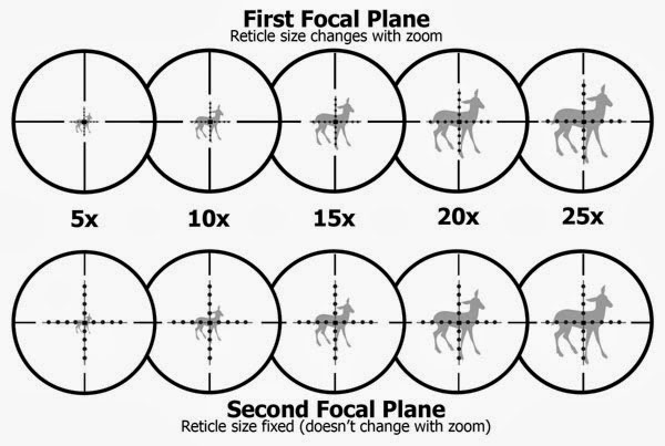

Mi pregunta es: Qué diferencia hay entre visores de primer o segundo plano focal?

Es muy fácil, básicamente en un visor en primer plano (FFP), la retícula, aumenta, o disminuye de tamaño con el mando de aumentos, manteniendo SIEMPRE la relación entre los puntos DOT de la retícula, que es 10:1, para hacer estimaciones de distancias de forma rápida.
En un visor en 2º plano, la retícula NO aumenta, esta siempre igual, independientemente de los aumentos, y las estimaciones de distancias con los puntos DOT, SOLO son en un determinado aumento que te da el fabricante, normalmente, sobre 10 aumentos en un visor de 24.
Tiene mas rollo, pero es así el tema para no complicarnos........
