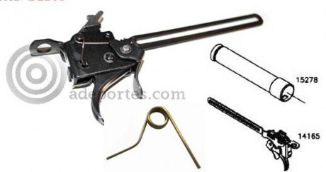

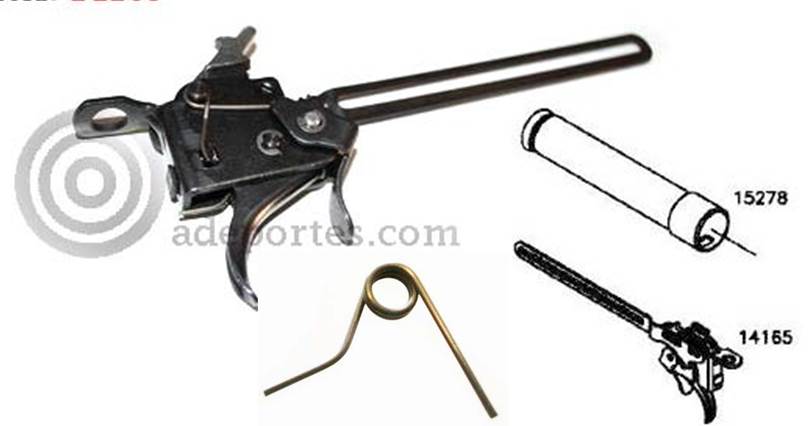

Hola buenas mi problemas es que al cargar el arma el gatillo no retine lo suficiente el muelle para cargar el perdigon abato el arma para cargarla pero no la retine lo suficiente y la suelta bruscamente como podria arreglar el gatillo para que la retenga lo suficiente mucha gracias adjunto fot del tipo de gatillo

Tiene mucho uso? Lo pregunto por si tuviera un desgaste escesivo la.pieza que engancha en el muelle , quizás se haya partido el muelle por donde engancha el gatillo .
Has sustituido el tornillo que regula el recorrido por otro más largo ? Si es escesivamente largo al apretarlo demasiado no encancha la pieza en el muelle
Toca desmontar y si puedes.pon fotos para intentar averiguar el problema.
Ese gatillo es todo metálico , creo que no es escesivamente caro en caso de reemplazo.

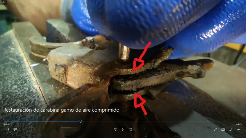

Hola, te hice caso compañero y desarme todo el gatillo, estaba bien el muelle y todo, lo único que hice fue abrir hacia afuera un poco la estructura del gatillo (adjunto foto de donde abrí hacia fuera) y ahora lo retine fenomenal muchas gracias por tu aporte un saludo,
