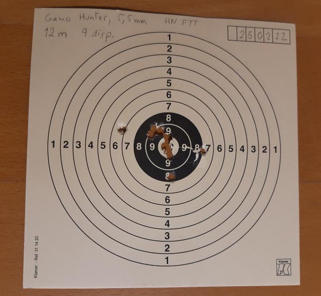

Bueno, poco a poco nos vamos haciendo el uno al otro. Ayer hice esta diana a 12 mts, de pie con sus miras abiertas y usando los H&N FTT. Son 9 disparos sobre una diana Klamer de 14 cm, y quitando el de la izquierda que fue el primero y en frío, los demás razonablemente bien. Parece que la carabina cumple.
De momento sólo le he acortado el primer tiempo del disparador con el tornillo de ajuste, pero parece que ya con eso ya va algo más fino, y para miras abiertas me vale. Ya veremos con el visor...

JJWinchester escribió:Bueno, poco a poco nos vamos haciendo el uno al otro. Ayer hice esta diana a 12 mts, de pie con sus miras abiertas y usando los H&N FTT. Son 9 disparos sobre una diana Klamer de 14 cm, y quitando el de la izquierda que fue el primero y en frío, los demás razonablemente bien. Parece que la carabina cumple.
Revisa que los balines entren completamente, por que quizás, esos que se han ido sea por que no han entrado del todo y al cerrar la báscula te los pilla y deforma. SI es así, pudes retocar el puerto de carga con una avellanadora y luego una dremel con muela de pulir. Sólo dale un par de décimas de mm, no te pases o perderás potencia.

kijoseki escribió:JJWinchester escribió:Bueno, poco a poco nos vamos haciendo el uno al otro. Ayer hice esta diana a 12 mts, de pie con sus miras abiertas y usando los H&N FTT. Son 9 disparos sobre una diana Klamer de 14 cm, y quitando el de la izquierda que fue el primero y en frío, los demás razonablemente bien. Parece que la carabina cumple.
Ok, estaré atento a eso. No creo que me atreva a tocarla de momento, al menos hasta que pase la garantía, pero tomo nota.
Gracias!
Esa diana no está nada mal...

¡Gracias!
