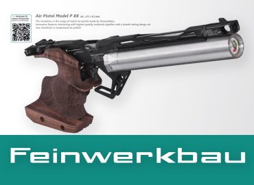

Hola compañero, descartaría la Walther, porque su disparador no es todo lo fino que se puede esperar de él. En mi caso, mi voto sería para la P8X, me parece la más equilibrada en todo y con multitud de ajustes.
- Adjuntos
- por-no-hacer-perder-el-tiempo-lo-hare-telegrafico-1---perfil-705592.jpg (16.24 KiB) Visto 3533 veces

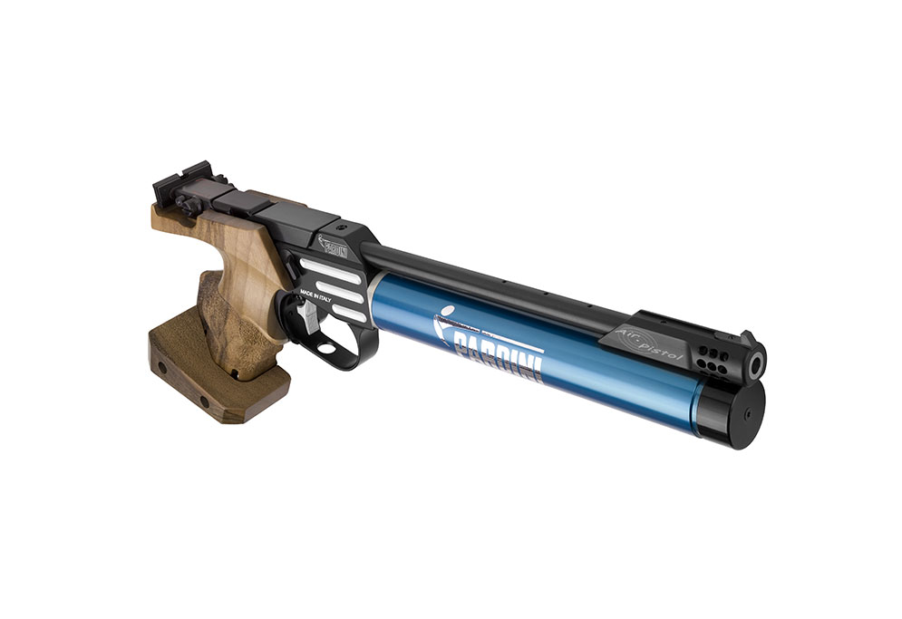

sin desmerecer a la AP20, prefiero estirar el presupuesto y quedarme con la Pardini que es un arma más avanzada
Re: ¿Qué pistola me recomendais?
Pero esa es la K10, teóricamente es más avanzada la K12 ¿no?
Por cierto, me han comentado que la K12 es difícil de parar ¿Qué opinan los que la tienen?
en efecto, es la K10, era para contestar al compañero, que antes de coger la Hammerli AP20 sin desmerecerla en absoluto, me decantaría por la Pardini. Pero entre entre la K10 y la K12 me quedaría con esta última.
