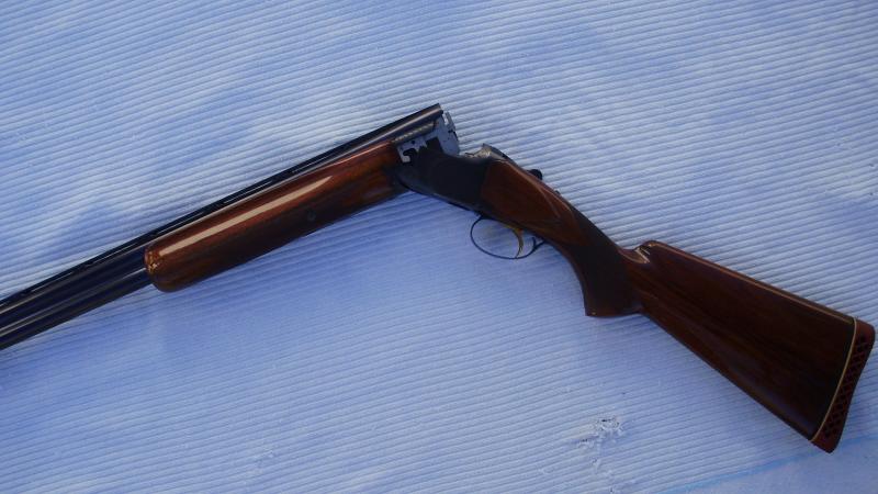

Otro tipo de terminación de culata, brillo muy intenso que con el uso no se degrada en absoluto, esta escopeta tiene 50 años y completamente original.
Años atrás se veía mucho este tipo de terminación muy del gusto americano.

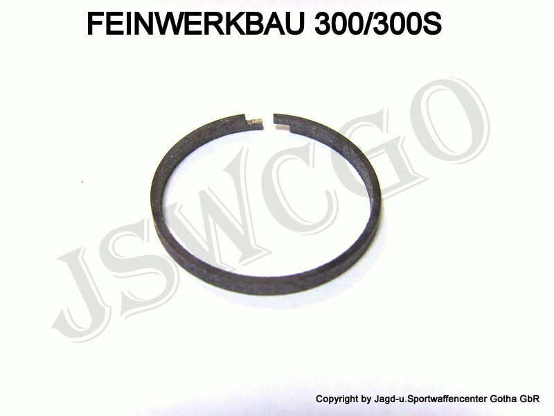

La tuya, esta impoluta, en perfecto estado de revista, y completamente original.
Además, ha debido tener muy poco uso, pues lleva el aro de compresión tuning nuevo, el que lleva dos rebajes en los extremos para sellar y evitar cualquier fuga de aire hacia atrás, y entro el pistón en la cámara super ajustado ..... :D

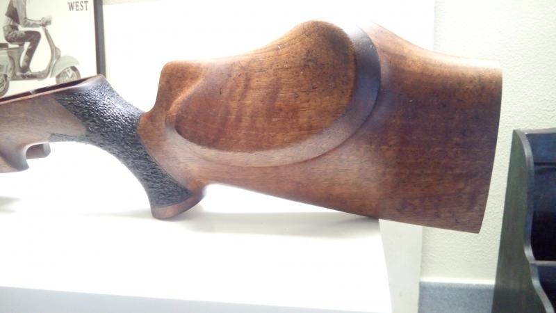

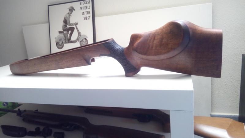

Mi ultima carabina en proceso de reparación-restauraciòn, una fwb150 Tyrolean.
El estado era paupérrimo, le faltaban piezas y no funcionaba, la culata lamentablemente desatendida con roces y barniz fatal, agrietada en el pistolet.

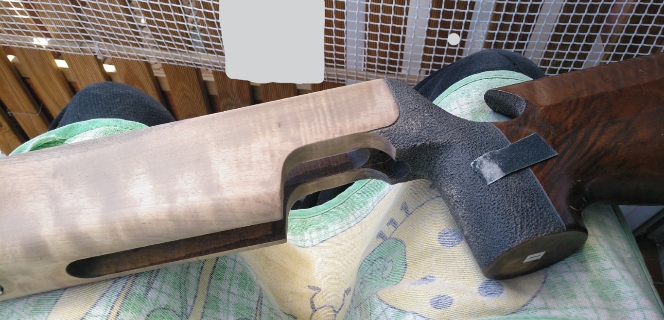

Supongo que será mejor usar un quitapinturas que quitar a lija el barniz original. Si recomendáis alguno probado así como alguna indicación del proceso se agradecería.

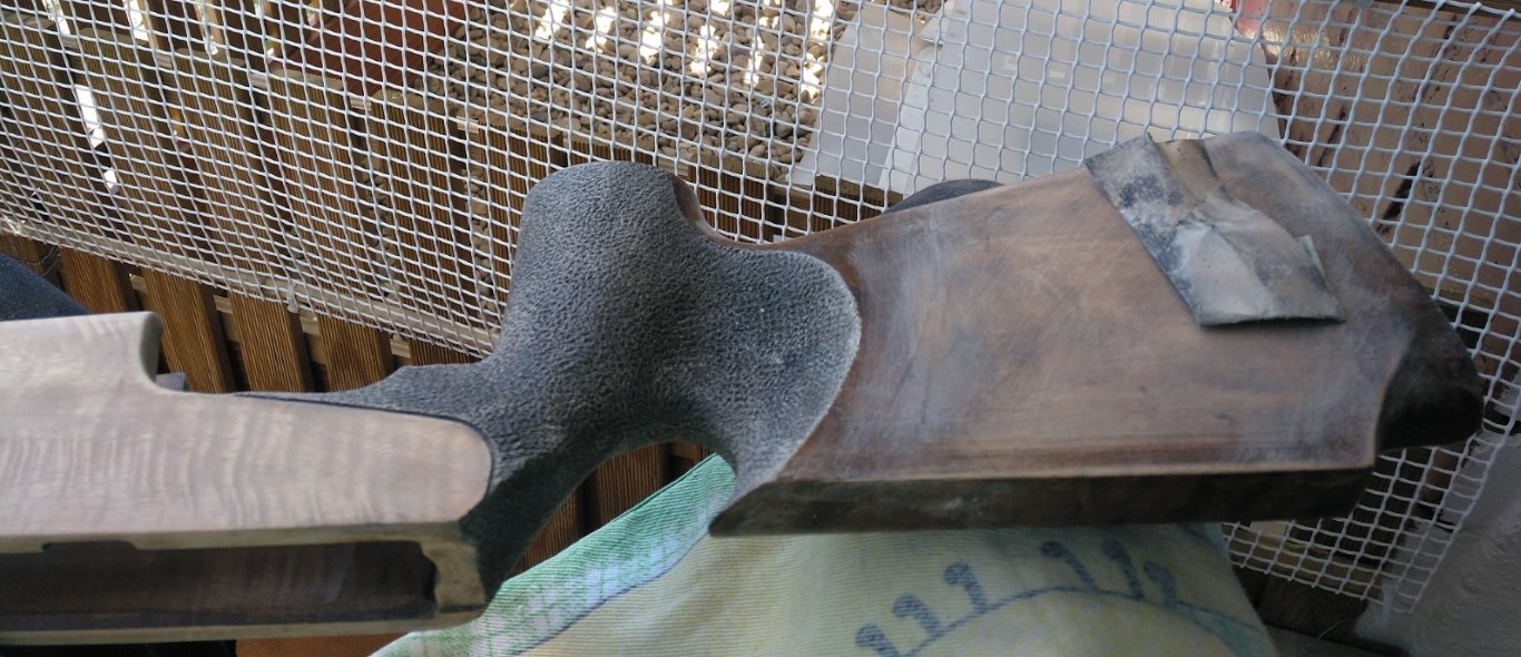

Mejor no usar decapantes, estropean la madera.
Si tienes paciencia y uñas el barniz y el tinte ya lo puedes ir quitando con la lija, eso si de 309-400 para arriba, yo uso lanilla desde el principio.

Abil escribió:Supongo que será mejor usar un quitapinturas que quitar a lija el barniz original. Si recomendáis alguno probado así como alguna indicación del proceso se agradecería.
Como sea barniz de poliuretano esta durisimo de quitar...asi que probar, en general, hay que usar decapante y si no lleva la ultima capa, lijar.
Para decapar la ultima culata, con lijado solo era un trabajo brutal. La ultima capa ya no me la llevo el decapante..a lijar.
Yo usé decapante, un cuarto de hora sobre la madera, retiré el barniz con un rascavidrios muy suavemente para no rallar la madera, sale bien la mezcla de barniz con decapante, luego con un cepillo de dientes viejo y aguarras retiré los restillos de decapante . Acto seguido con el mismo cepillo y agua clara calentita volví a dar una segunda vez, asegurándome que no quedase nada ni de barniz ni de decapante.
Esperé a que secase completamente
Luego con una brocha pequeña aplicar aceite como si no hubiese un mañana. En cuanto tragaba una mano aplicaba otra.
Así di seis manos, hasta que ya tenía que retirar el aceite en alguna parte con un trapo.
Para mí suficiente. La experiencia ha sido satisfactoria y el resultado también.
