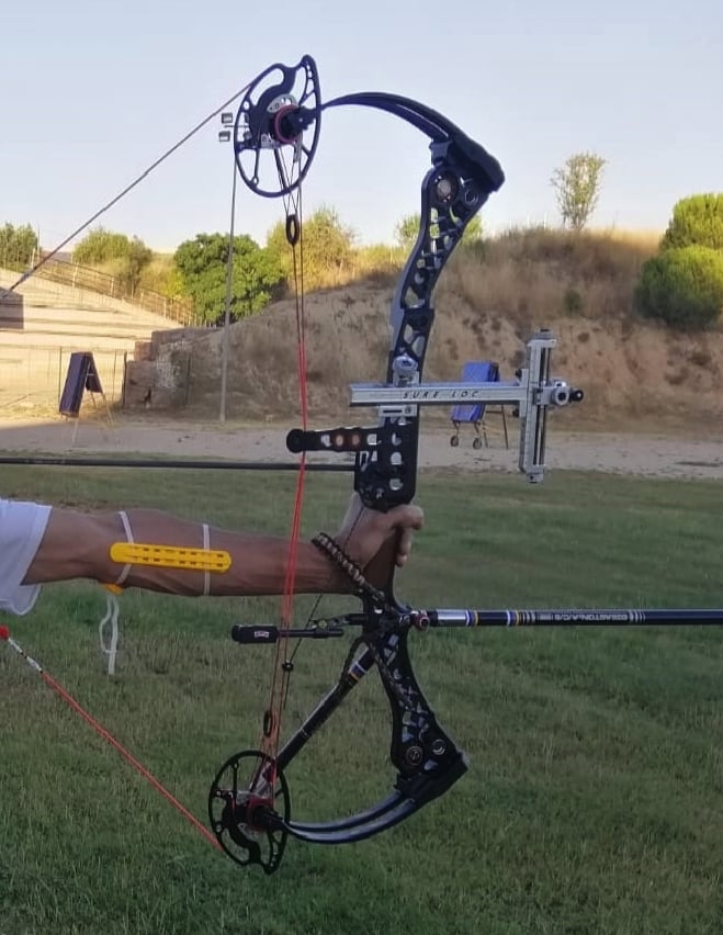

pd: Estos días he podido hacer puntería como a mi me gusta.

Re: Gamo SOCOM IGT 1250.
Bonito arco, si señor, todavía por casa me quedan dos de mis años mozos, uno de ellos un Martin- Black Ram de 90 libras, lógicamente de poleas.
Que lo disfrutes
Que lo disfrutes
corcmari escribió:Bonito arco, si señor, todavía por casa me quedan dos de mis años mozos, uno de ellos un Martin- Black Ram de 90 libras, lógicamente de poleas.
Que lo disfrutes
90 libras???
Para qué lo usabas, para matar elefantes?
Yo disparo con 58-60 libras a 90 metros y con una flecha de 410 grain; y va más que sobrado ya que tiene un IBO de 344 fps.
Es muy rápido a la vez que preciso.
Saludos arqueros.

Estos días no me he encontrado especialmente fino, pero cuando tengo el día bueno... a 90 metros las agrupaciones no suelen ser por encima de los 25-30 ctms de diámetro.
