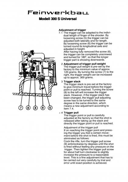

Cuando pruebes una carabina de calidad, como una Feinwerkbau 300, Diana 75, con disparadores netos desde 50 gramos, sabrás lo que es un buen disparador.
Primer tiempo, suave, 3-4-5 mm de recorrido, luego, de repente, notas mas duro (segundo tiempo), un pelin de fuerza de nada, 50-100-200 gramos, y pum, ese, es un buen disparador............
Personalmente, prefiero de de entre 100 a 200 gramos, a 50 g, se me hace ya excesivamente suave, y a veces se me dispara sin querer......................
Carabinas nacionales con esos disparadores, ni de lejos, vamos, todos del kilo para arriba, cuando no son mas de 2 Kg de fuerza para que salga el disparo, o tres Kg, mas de una.......... a un buen disparador nacional, se le acerca un poco un modelo antiguo de Gamo, y discontinuado, la Gamo MC, carabina SSP para 10 m.........y que conste, que un disparador de entre 1-1,5 Kg, suele ser ya bastante aceptable, para armas, digamos normales.......
Foto para que veas lo que es un disparador, con "solo" cinco tornillos de regulación, capaz de disparar con total seguridad, ejerciendo una fuerza de 50 gramos.................

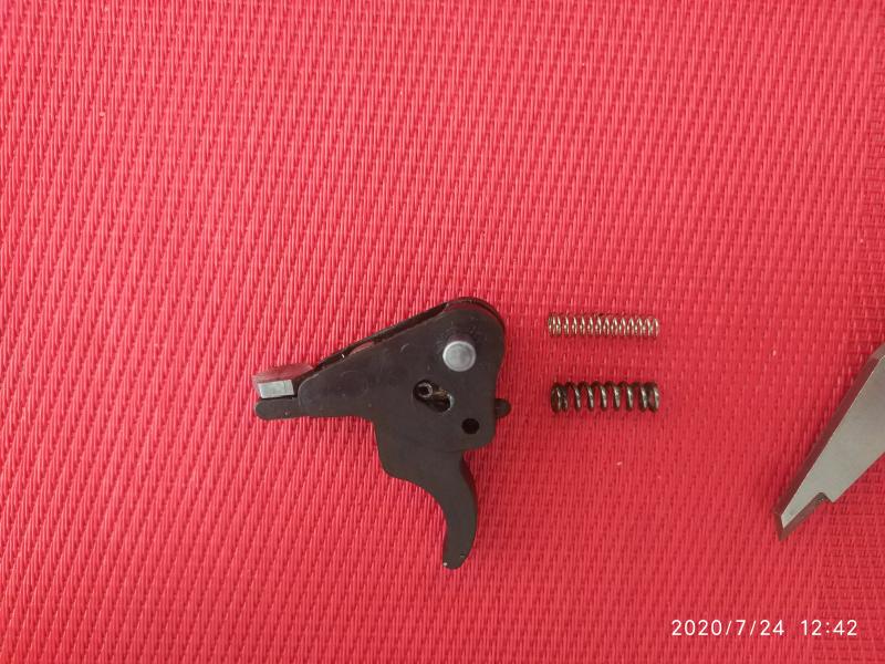

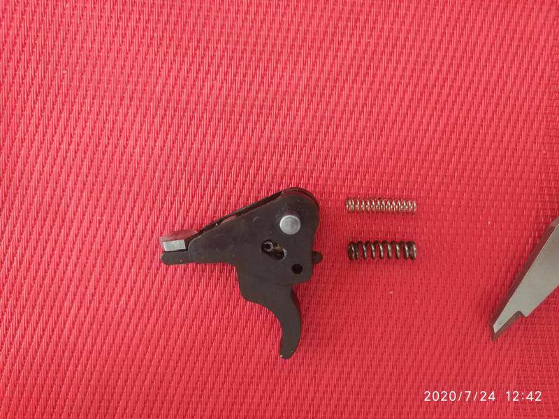

FoKingIrish.... tener carabina tengo.... pero hace lo que puede.
Es una gamo 1200g. El Indio no es que sea malo disparando....el indio es que no tienen" ni puta idea" de disparar, de como se apunta, como se aprieta el gatillo, como se centra una mira.....etc.... En los 2 últimos meses he conseguido no fallar a una lata de cocalacola a 40m...... pero cuando empece..... no le daba ni a un camión de Cocacola........
Por eso descubrí que movia el objetivo cuando apretaba el gatillo. Lo primero que hice fue acortar el muelle para que se sintiera el primer tiempo ..... y con eso me dio que pensar......
Y ahora con los consejos de Manolosolo y un poco de tiempo (estoy de vacaciones y yo de vacaciones me llevo hobby par entreterne).....
1º He medido el recorrido del primer tiempo original 5.5mm..... lo he reducido a 3,5mm y creo que es muuuucho mejor....
2º El muelle original del primer tiempo es muy duro, asi que me he buscado otro mas blando y lo he dejado con poca precarga..... la verdad que ahora va mucho mejor.... Noto el primer recorrido corto y muy suave...me gusta mucho
3º Ahora me fatal conseguir el segundo tiempo mas blando....... pero eso creo que no puedo tocarlo porque es el que hace "pum".........
Os paso unas fotos.... en la segunda se puede ver el muelle original y el que he montado.... tb el espaciador que he montado para acortar el recorrido del primer tiempo.

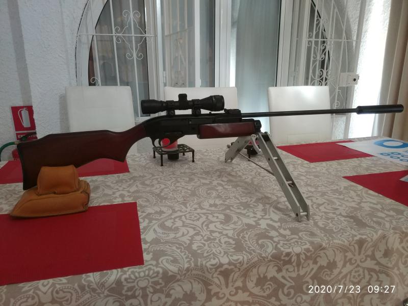

lo de "no tener carabina ni visor" era broma..... a ver si poco a poco voy adquiriendo cosillas..... toca visor ahora.
EL bipode es para fclass, lo compre a un compañero de Granada y me salio muy barato, a demas que la f-class creo que es la modalidad que mas me gusta dentro del tiro........ y al ponerle el saquete de tiro............ !dios no se mueve nada la carabina...!!!!! es increible la diferencia que hay con las dos cosas!!!!!!!! comparando con los "saquetes artesanales que nos hacemos en casa"!!!!!!
Hasta la semana que viene no puedo probar el gatillo, pero me encanta el tacto y recorrido del primer tramo.....creo que una gran mejora....

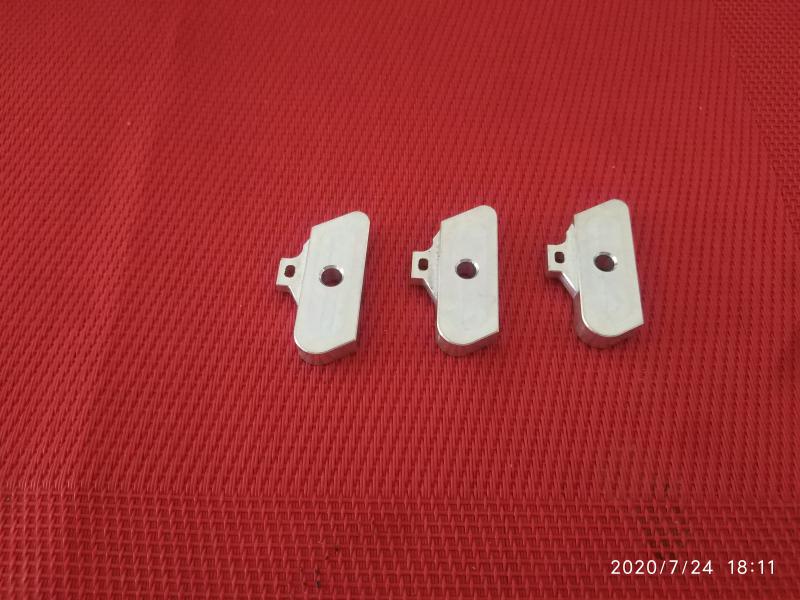

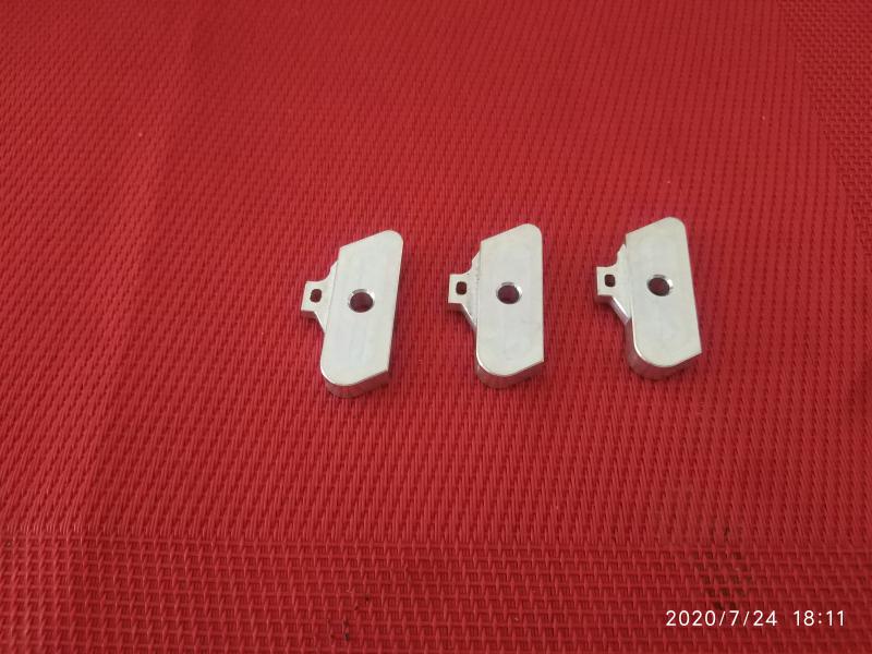

Re: Ajuste gatillo, que hemos de buscar?
Estas son las piezas que he fabricado. Las he echo de 3 expesores para poder elegir el balin que más interese....
He probado con la medida original y va perfecta..
