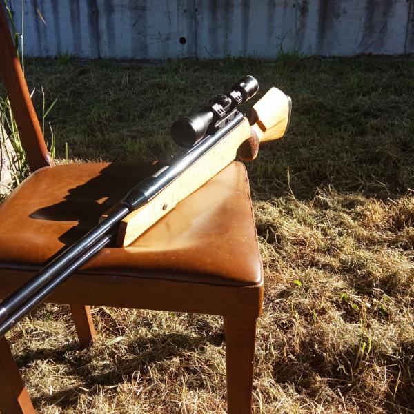

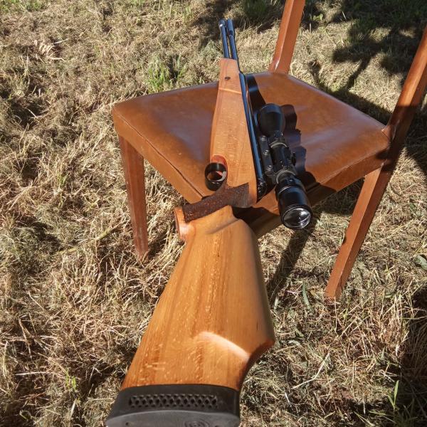

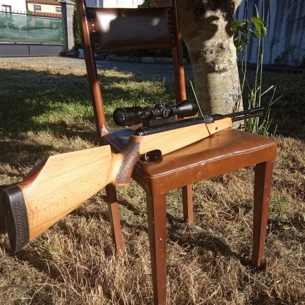

Con esto del confiniamiento, por fin pude hechar a andar una carabina que tenia en casa desde hace casi tres años.
La habìa comprado por milanuncios, y cuando me llegó casi lloro. Su estado, dejaba bastante que desear. Metal rayado, culata muy marcada, enganche de la biela con el pistón roto, y mariposa de enganche a la culata tambien rota.
Estuvo desmontada mucho tiempo en mi habitación, pero el mes pasado me puse con ella.
Ayer por fin pude probarla, aunque no en mi campo de tiro habitual, con lo cual en vez de 50 y 100m que suelo disparar, tuvo que ser a 20 y 40m. Centrado rapido del visor y a probar balines.
Os pongo fotos de los grupos, 5 disparos en cada uno.
En cuanto a la carabina, pues no me desagrada.
Como pasé muchas horas con ella, pues le coges cariño.
Es la primera versión de las TX, todavìa sin seguro de puerto de carga.
Pràcticamente identica a la HW97 : mismo tamaño, peso similar, bocacha, posición del seguro... Yo creo que si me tapan los ojos y las tengo que cargar y quitar el seguro, no veo la diferencia.
Como digo, la carga identica a la HW97, salvo que en la tx la palanca tiene mas holgura lateral. Se nota al volverla al sitio.
El gatillo lo veo muy bueno, mejor que el de la prosport que tuve. Quizas porque este està mucho mas usado y por eso va vas suave y sin arrastres.
De dureza lo tengo un poco mas que en la 97, aunque se puede dejar al pelo. Eso si, no es tan sencillo como el record.
Llega el momento del disparo, y aqui es donde le saca ventaja a la 97: golpe seco, sin nada de twang y muy lineal.
La verdad es que el pistón de las AA està muy bien hecho, muy bien torneado (las marcas del mecanizado me recuerdan a las de los cilindros de las motos).
Abrirlas es una gozada, muy muy fàcil, y no hace falta nada para meter el muelle, se comprime casi sin esfuerzo.
Como punto flaco, la ya mencionada pieza que engancha el pistón, y la dichosa mariposa. Piezas que en la 97 no existen, hacen parte de la camara y del pistón. Mucho mas sólido todo en las weihrauch.
Pues nada, os dejo fotos de la bicha y de las agrupaciones.

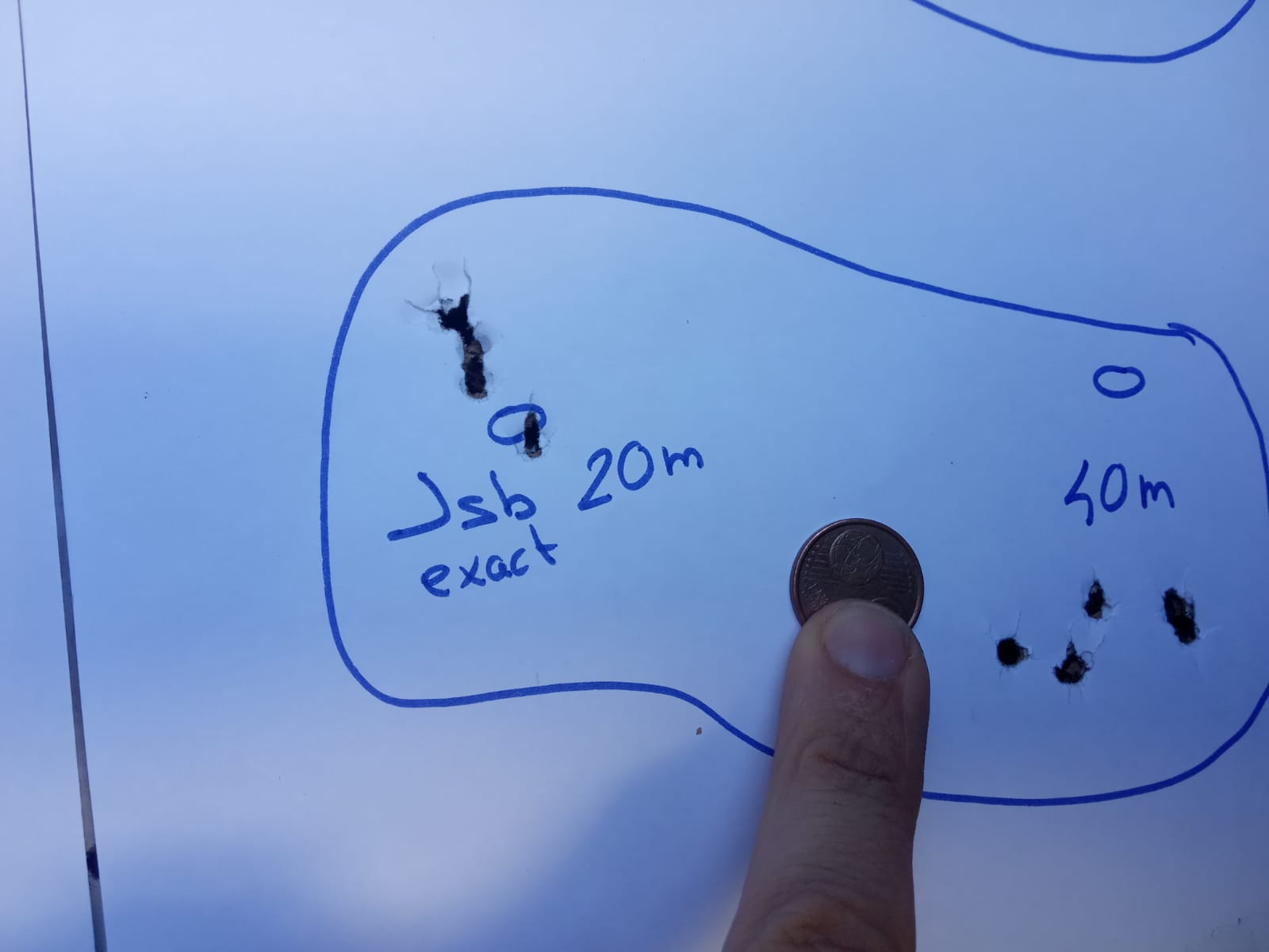

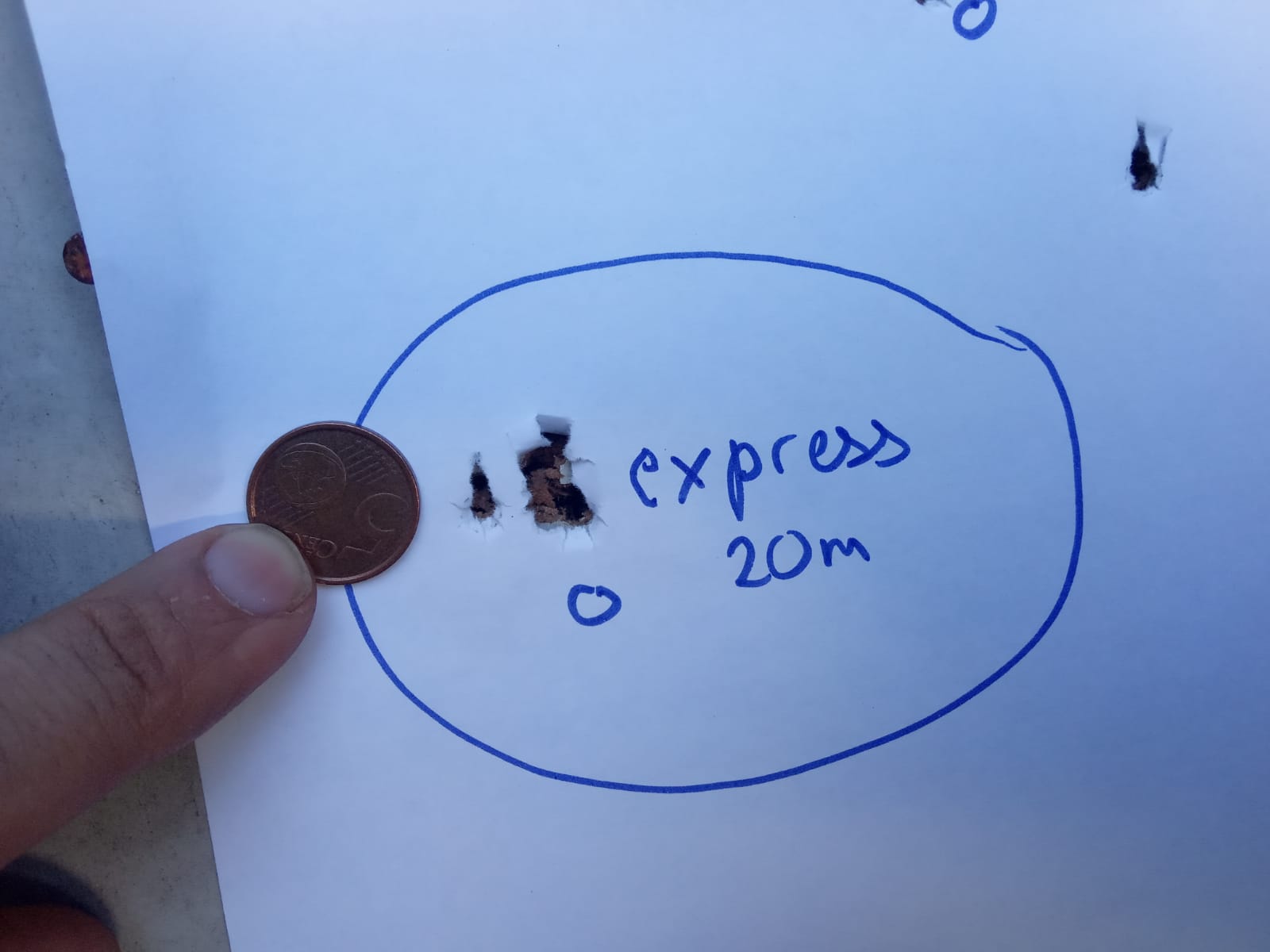

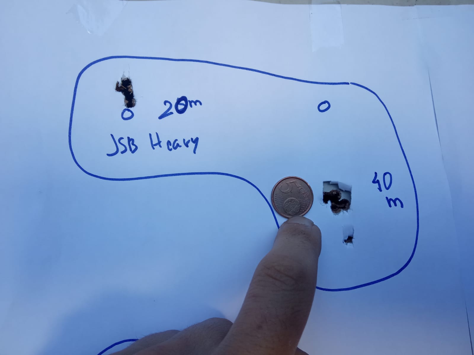

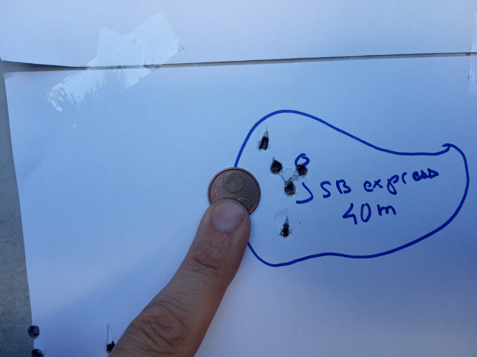

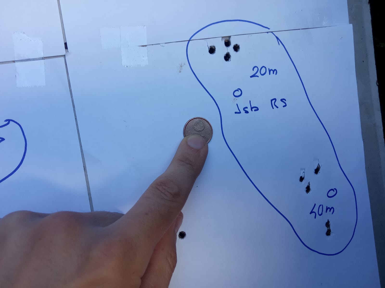

Las dianas.
A 20 y 40m.
Algo de viento, aunque el muro protege algo.
Calibre 5.5
Visor 3-9×40
Sentado y apoyado.
fedello
Mensajes: 2574
Registrado: 04 Dic 2012 23:08
Re: Prueba AIR ARMS TX 200 MK1
Mensajepor fedello » 27 May 2020 19:13
En todas 5 disparos.

Y las mejores, con los jsb jumbo heavy.
Quizas por el viento, ya que son pesados.
A 20 m el express prometìa mucho, pero luego soplaba un poquito mas y a 40 se ha dispersado, aunque no me quejo.
