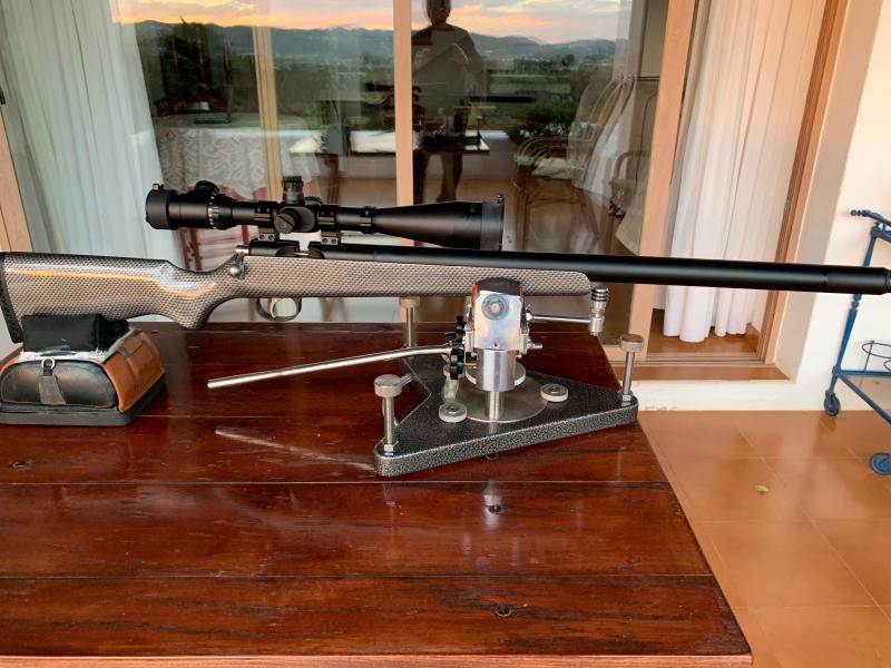

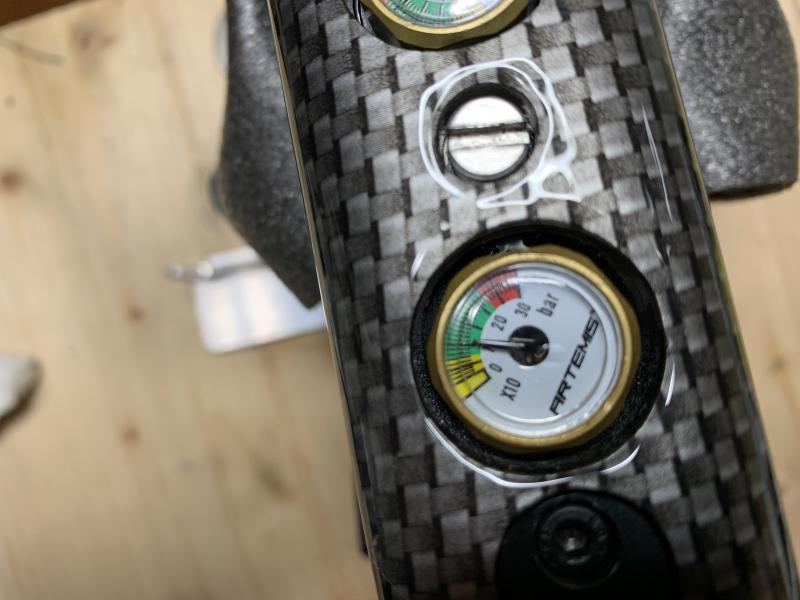

Hola, actualmente, le tengo el regulador a 100 bares y el muelle del martillo, lo máximo destensado posible, ya que el tornillo tapón del mismo ya me roza con la madera, o sea si le quito una vuelta mas, no puedo montar el rifle.
Solo te digo que para tenerla a 24 julios, el regulador lo tengo que poner a 50.
Vaya por delante que no le he cambiado ni modificado nada, simplemente la desmonte toda, toda, incluso la válvula reguladora, que después me costó encontrar la combinación de los muelles "platillo" que lleva.
Limpieza a fondo, bruñido a espejo sobre todo del martillo, el tornillo que sirve de guía al martillo, la cabeza es estriada ( al menos en mi carabina ) lijarla y pulirla hasta dejarla completamente lisa y a espejo.
Me va perfecta un año y medio y ningún problema.
Al principio cuando la dejaba en el armero al cabo de unos días parecía había perdido algo de presión, entonces pedí un jugo de juntas, las cambié todas, bien engrasadas con grasa de silicona y hasta ahora ni la mas mínima pega. :mrgreen: :mrgreen: :mrgreen:
