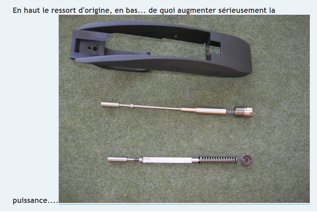

Tengo una Steyr LG 110.
Calibre 4.5
El puerto d transferencia que lleva es el de 24 julios( el verde).
En este momento no pasa de 16 julios.
Para ponerla entre 20-24 julios. , que tengo que hacer????
--basta con añadirle una arandela??
-- hay que cambiar el regulador?????
-- hay que cambiar el martillo?
AGRADEZCO por anticipado la sabiduría de los veteranos.

Esto puede ayudarte https://www.alfieldtarget.es/blog/2006/1 ... lg-110-ft/

En principio existen 2 reguladores ( 90/110 bar) 3 muelles y dos martillos, con ello puedes ir de 7.5j a 42j.
Pasar de 7.5j a 16j es fácil, trae un reglaje, pasar de 16j a 24j lo mejor es cambiar el regulador, y o, el ressort, lo mejor pregunta a Steyr por e-mail, son gente simpa y te van contestar diciendo lo que debes hacer https://steyr-sport.com/en/downloads/st ... g-target-3 es mejor que hacer de bricolage.
