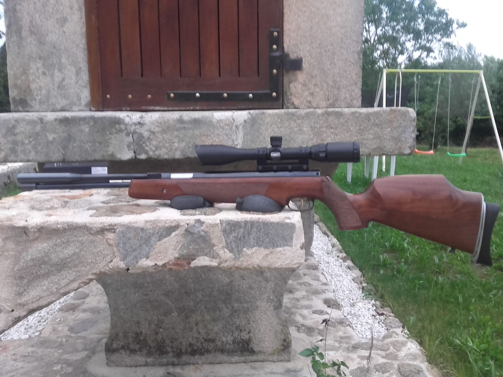

Yo me compré un pcp, del calibre 4,5, le he puesto una zapata de 3 pulgadas par acoplar a la neo-seb, tiro a 25 metros con menos de 24 julios, el entreno me resulta igual, además de la satisfacción de hacer la mayoría de dieces, ya que si estas acostumbro a un buen rifle y a unos buenos resultados, es muy triste y desesperante no hacer lo mismo cuando entrenes con aire.
