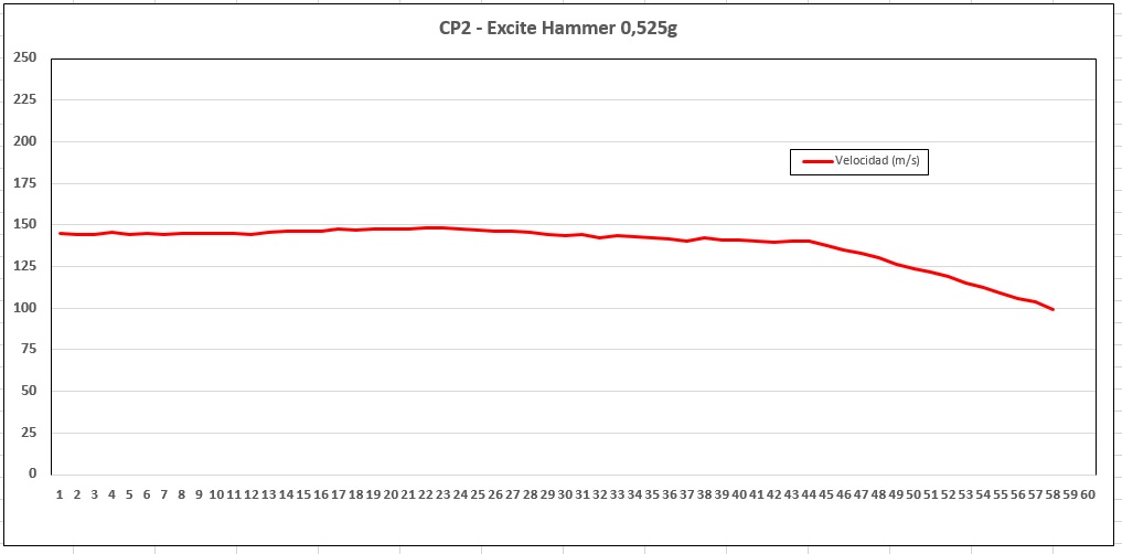

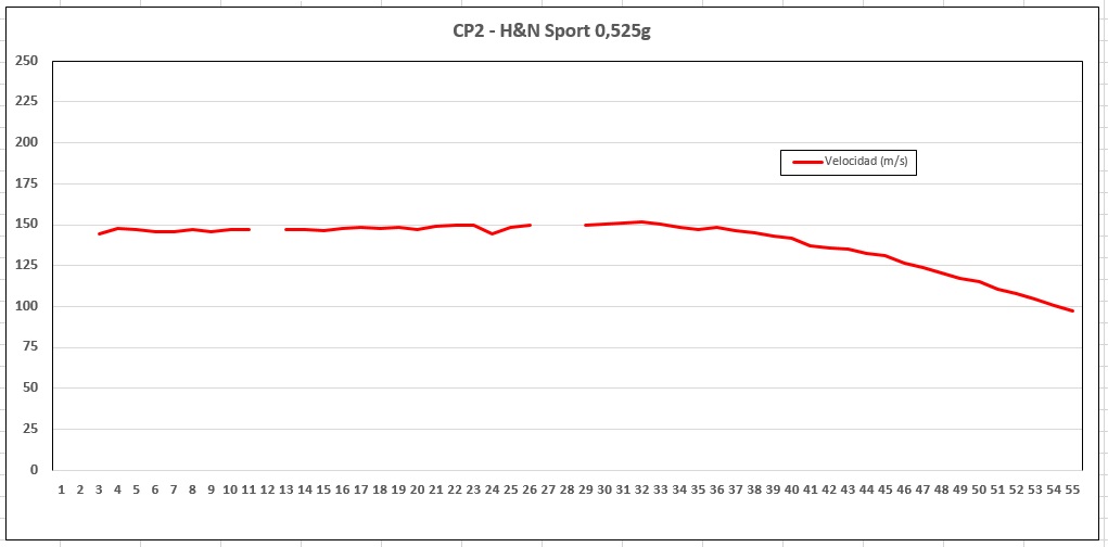

Hola de nuevo,
Este fin de semana he podido realizar más pruebas y cronografíar la Ares en 4.5mm. Os adjunto los datos con balines HN Sport y Excite Hammer. Como podeis ver, me salen unos 35-40 tiros buenos entre 150 y 140 m/s, a partir de 40 disparos empieza a bajar. Me ha sorprendido gratamente la consistencia. Ahora los contras:
- He tenido que comerle a la mira delantera pues no era capaz de ajustar la altura del tiro, salían todos bajos. Después de comerle aproximadamente 2mm ahora tengo margen para el ajuste, quedando el tiro centrado más o menos a la mitad del recorrido del tornillo de la mira trasera.
- Voy a pintar las miras, con negro sobre negro no soy capaz de apuntar bien. Si la pintura no sale bien, le montaré fibra óptica.
- He probado 5 balines: JSB Exact, HN Sport, Excite Hammer, Gamo PCP y Gamo Pro Match, y con todos, unos en mayor o menor medida, tengo problemas para introducir los balines, incluso con la bandeja mono-tiro, tengo que dar dos veces a la palanca. Con los cargadores me pasa lo mismo y se me han atascado dos veces. ¿Alguien conoce un brico o una solución a este tema? Os lo agradecería mucho.
Gracias y un saludo.

Mensajepor Grosspower » 25 Feb 2019 11:13
Esto que comentas es raro... Es con los dos cañones o solo con uno?? Con que cañon esta hecha la crono?? Supongo que con el corto porque me salen 6 julios.
Yo tengo la mía en 5.5 desde el viernes y ningún problema de los que comentas, a ver si te pueden ayudar los compañeros que la tengan más tiempo y lo puedas solucionar.

Mensajepor Mgalonso » 25 Feb 2019 14:32
Grosspower escribió:Esto que comentas es raro... Es con los dos cañones o solo con uno?? Con que cañon esta hecha la crono?? Supongo que con el corto porque me salen 6 julios.
Efectivamente es el cañon corto, el largo todavía no lo he probado.

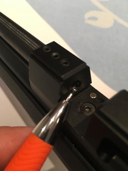

Hola,
Soy nuevo en el foro.
Mi nombre es César, soy de Valencia y tengo 52 tacos.
Me gustan las armas de aire comprimido.
Entre otras tengo esta Stinger Ares en calibre 4.5.
A mí también me pasa lo del atasco de los balines (en mayor o menor medida según el tipo de balín _ menos con los de cabeza redondeada que con los de cabeza plana).
En mi opinión hay dos problemas que causan esto:
1.- Un leve escalón entre la bandeja monotiro/cargador multi y la entrada del balín.
2.- Descentrado del cañón respecto a la entrada del balín.
Creo que en ambos casos la solución pasa por limar las piezas.
En el video que muestras solucionan el problema con el cañón limándolo con una broca.
En mi caso, observé que el balín se atascaba justo antes de entrar en la pieza por donde entran los balines al cañón, por lo que procedí a limar un poco justo a la entrada, por fuera. Para ello, quité el cañón y con un minitaladro limé tanto por la parte frontal con una lima cónica como por la parte por donde se conecta el cañón con una broca a bajas revoluciones haciendo ángulo para limar solo por el exterior.
Con esto solucioné el problema del atasco a la entrada, ahora entran todos los balines sin atasco hasta el cañón.
Pero en el cañón a veces cuesta que entren, aunque sin llegar a atascarse.
En la imagen he señalado con la punta del boli donde limé. Luego pinté con rotulador negro para disimular (porque se queda plateado).
Cómo quedaste tú con tu pistola? La devolviste?
:ganster: :ganster:
