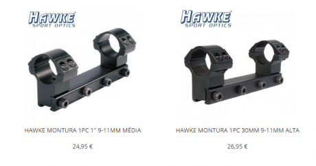

El visor, si tienes por ahí algún 3-9X40, pues ya te podría valer, aunque yo soy de bastantes aumentos en aire, por la precisión que tienen la mayoría de estas carabinas, y porque tiras a cosas muy pequeñas, hasta bien los 50 m, o mas si es una pcp, y hay que ver donde das........
Eso si, las monturas de una sola pieza, no dos anillas, y de un mínimo de calidad, como las Hawke (unos 25 €), capaces de apretar a huevo sobre los carriles. No montes unas económicas, porque traen unos tornillos de muy poco diámetro, y mala calidad............

Tengo un gold medal 1,5-4 x24 para batidas y un 3-9x40 en mi 22 lr y un 10-40x56 en mi .338 lm todos ellos iluminados y demás pero hablando de visores para aire comprimido me dejó aconsejar por lo que me recomiendas, buscaré y probaré con lo que me dices y lo mismo con las monturas, es genial contar con personas dispuestas a compartir su experiencia y conocimientos con los demas. Muchas gracias por tu atención y tu ayuda saludos compañero!
