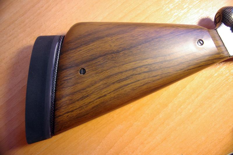

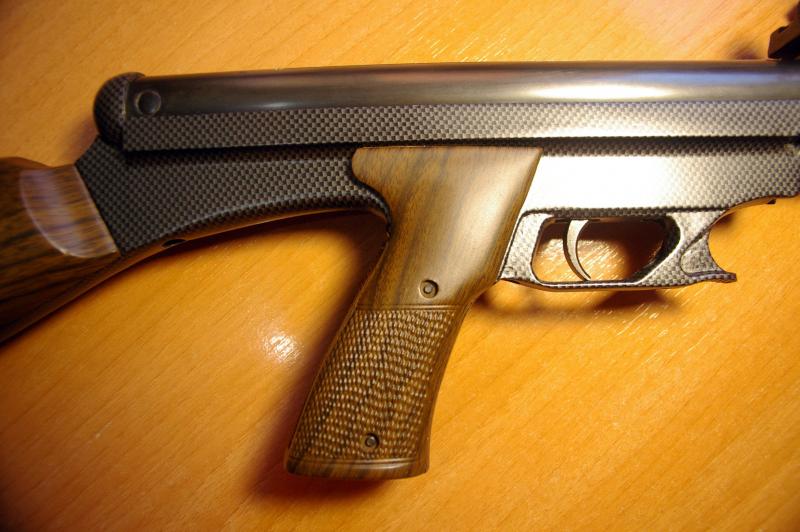

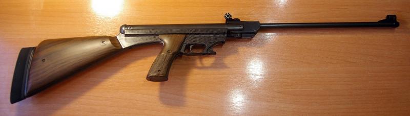

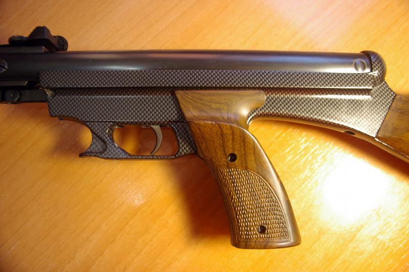

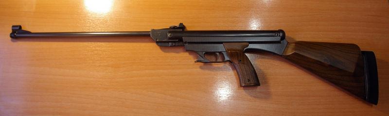

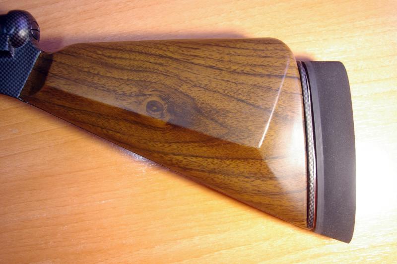

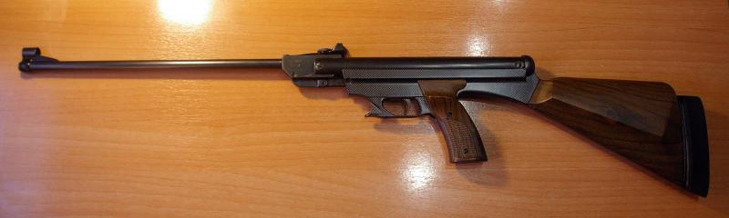

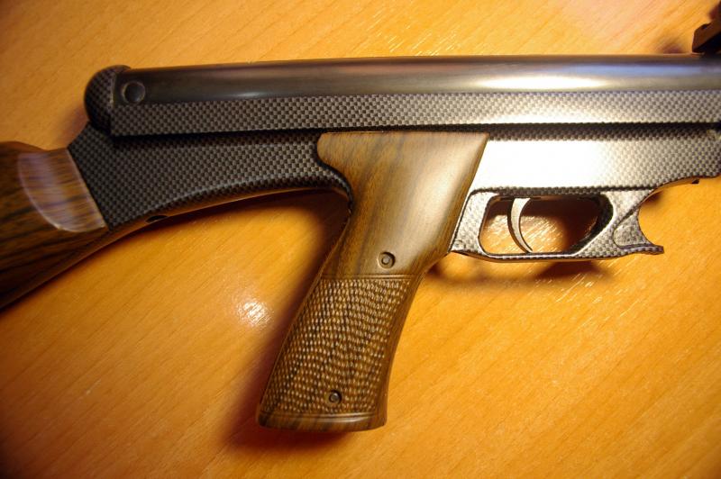

Bueno, veo que el tema se anima, vamos a poner "más madera".
Como os decía me dio por restaurar mi Gamo 68. Es el primer modelo que salió despues del de cachas de madera que, según tengo entendido, se fabricó muy poco. La carabina estaba muy bien conservada, sin golpes ni roturas, solamente con señales de desgaste por el uso y lo más importante sin óxido ni zonas picadas.
Primeramente la desmonté toda menos el muelle que para eso la llevé a un armero de confianza con la intención de que la terminase de desmontar para que yo la restaurase y la volviese a montar cambiando el muelle y las juntas de goma.
Opté por la hidroimpresión para las cachas de la culata y el pistolet en acabado de madera de roble, y el armazón de aluminio también por hidroimpresión en imitación de fibra de carbono. Cuesta una pasta pero despues de ver el resultado creo que mereció la pena.
La única pieza que estaba mal y no pude conservar fue la cantonera de goma que estaba rígida y cuarteada. Así que compré una Cervallati y la monté sobre la placa de acero inoxidable sobre la que iba montada la original.
Las partes metálicas, tanto externas como internas, las restauré todas (cañón, disparador, tubo del muelle, miras, alza y todos los tornillos), lijado y pavonado en frío de todas las piezas salvo la mira y el alza que siendo de aluminio lijé y di una imprimación líquida para galvanizado (que ya al darla vuelve negro el aluminio) para después darle dos capas de pintura negra mate para coches en spray. Este modelo fue el primero que salió con regulador de recorrido y presión del gatillo. Lleva una plaquita ondulada bajo los tres tornillos de regulación. La plaquita estaba partida, así que me tocó hacer una a partir de una arandela, curvarla ligeramente para darle la forma ondulada y templarla, quedando practicamente como la original.
El pavonado en frío sería largo de explicar, pero si alguién está interesado que me lo diga y os lo explicaré en otro post.
Después de restaurarla toda el armero la montó cambiando el muelle y las juntas.
Cerro Negro
Mensajes: 1626
Registrado: 31 Jul 2015 14:37
Ubicación: Valencia
Re: Gamo PR15 y Gamo 68
Mensajepor Cerro Negro » 21 Feb 2019 20:52
El resultado ha sido este:

Muy guapa compañero, es una pena que una máquina muy adelantada a su tiempo en estética y concepto esté tan menospreciada. Las "el gamo" 68 y estatical junto a las series MC son lo mejor que ha parido la marca patria

Hace solo unos minutos que he visto las fotos de esa obra de arte en que se ha convertido tu Gamo 68. Una auténtica maravilla, preciosa de verdad !
Primero te comento que la mia es la que tiene la parte de plastico del pistolet mas alargada.
Mi intención era pintar esas cachas con algún spray de pintura que me guste. Pero nunca va a quedar como con la hidroimpresión. ¿ Has enviado las piezas a algun sitio de los que se anuncian por internet ? Vi alguno en Milanuncios...
En cuanto al pavonado en frio también he leido sobre el tema pero no tengo ninguna experiencia. ¿ Puedes recomendarme algún producto ?
Antes de que acabe este año me la traeré, aprovechando un viaje que tengo que hacer muy cerca, y dependiendo del estado en que la encuentre decidiré si la arreglo como es debido o solo la pego una limpieza y poco más.
Un cordial saludo. Roberto

La Gamo 68 que tengo y aparece en las fotos está comprada en enero de 1970. Le tengo mucho cariño pues participé con ella en campeonatos escolares y la llevaba a cazar de crio, eran otros tiempos claro... La tenía casi olvidada en su funda hasta que un día sentí curiosidad por ella y vi que se podía restaurar al encontrarse en buen estado.
El primer paso fue desmontarla totalmente tornillo a tornillo y guardar todas las piezas por partes para luego tener claro el montaje.
Basicamente había dos partes en la restauración, la que yo podía acometer: pavonado y limpieza y restauración de partes pequeñas; y la que tenía que llevar a un profesional: restauración del armazón de aluminio y cachas, y el cambio de muelle y juntas.
Para la restauración de las cachas y del armazón me decidí por la hidroimpresión por la calidad del acabado y la dureza del mismo. Descarté la pintura porque es más fragil por muy buena que sea y se desgasta con más facilidad. Tuve la suerte de que cerca de donde trabajo está Hidroimpresión Valencia https://www.hidroimpresionvalencia.es/, allí también me dieron la opción de pintar con pintura epóxica el armazón de aluminio, pero me decanté al final por la hidroimpresión. Tengo que decir que no es barata, pero merece la pena por el acabado y la variedad de terminaciones que puedes elegir.
Para el pavonado en frio dediqué muchas horas en internet a ver tutoriales y recoger información, la mayoría de ella en inglés. Usé pavonador Super Blue de la casa Birchwood Casey y el Blue&Rust Remover de la misma casa. Por no alargar la explicación del pavonado lo haré en otra respuesta.
Todos los tornillos fueron lijados y pavonados. El alza y el punto de mira tienen partes de aluminio que lijé y a las que despues di una mano de imprimación para galvanizados que ya de entrada las ennegrece, y después con pintura en spray negra mate pinté.
El grupo disparador y el cilindró en el que va montado el muelle y la junta me los desmontó un armero de confianza, me los llevé a casa y los limpié. Luego el mismo armero me lo montó todo con las piezas nuevas. También me desmontó el cañón para que yo lo pavonara. Todo el montaje lo hizo él después con las piezas restauradas que yo le dí.
Otra dificultad fue la cantonera, que al ser de goma estaba reseca y toda cuarteada. En la armería compré una de goma más gruesa ya que la longitud de la culata de la Gamo 68 es corta. En la cantonera original la goma va adherida sobre una placa de acero inoxidable que va atornillada en la base del armazón metálico de aluminio. Separé la goma y dejé la base de acero totalmente limpia lijándona. Sobre ella acoplé la cantonera nueva atornillándola por detrás. Tuve que hacer unos huecos en el armazón metálico para que luego sentase bien sobre el armazón de aluminio.
Una vez restauradas todas las piezas y montadas las que yo pude en casa (alza, punto de mira y cantonera) llevé todas las piezas restantes al armero para que las montase cambiando las juntas de goma y el muelle.
Ahora os contaré todo el proceso de pavonado en frío.

Te ha quedado preciosa, compañero : :apla: :apla: :apla: :apla: :apla: apla:
