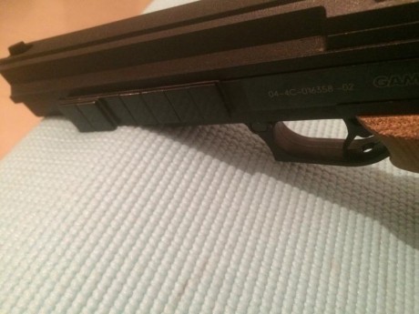

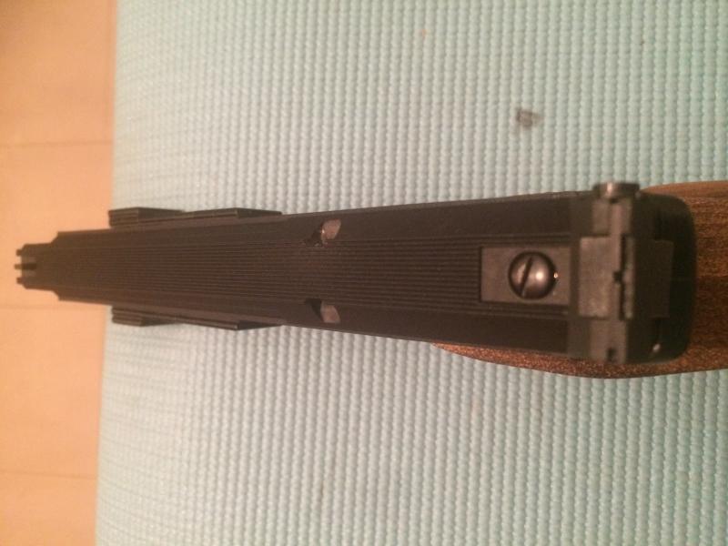

Adjunto detalle de los contrapesos, se nota bastante a la hora de la parada y salto. Primero pegue un vinilo a la chapa lateral y sobre esta se coloca los pesos, estos traen su propia pegatina, si se hace sobre el vinilo cuando se quiere alterar el peso se tira del vinilo y listo.
Saludos;)

Muy bueno MOMO
