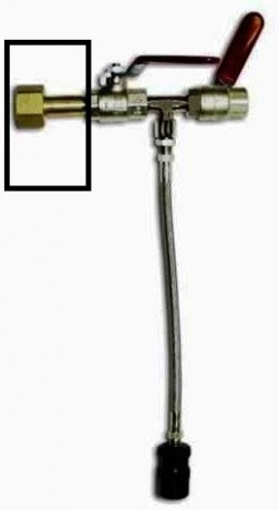

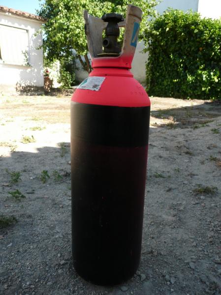

Igual te es mas fácil y barato hacerte con una botella de CO2, que usan en bares para tirar cañas de cerveza o un extintor de CO2 y cargarla con ella.

Ante todo perdonad mi ignorancia en este tema, poseo una carabina Walther CG90 de CO2 y 40
estación de carga

Ante todo perdonad mi ignorancia en este tema, poseo una carabina Walther CG90 de CO2 y 41
bombona de co2
