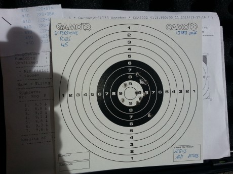

Re: Qué pistola de aire comprimido compro
Buscando información sobre como se tira en tiro olímpico he visto este post. Y vaya sorpresa y que batallas. Recientemente compré una zoraki hp-01 ultra del 4.5 y a pesar de que no soy competidor de momento creo que se puede ganar una competición con ella. No tengo entrenamiento ni físico ni psiquico, pero pegar 10 tiros y que no salgan del circulo negro creo que quiere decir que es una buena arma a pesar de no valer 800 euros. Alguien me puede guiar sobre un link donde explique como se tira en tiro olímpico. Gracias. Otra duda se puede usar una mira telescopica o punto rojo en competición?
Sinceramente, y sin animos de ofender, no puedes comparar una pistola de AC, para pasar el rato tirando a lo que sea, a una pistola de alta precisión, para tiro olímpico a 10 m, son dos mundos completamente diferentes....
Una competición aire a 10 m, consta de 60 disparos, a mano alzada, sin visores, ni puntos rojos, solo, miras metálicas regulables, pudiendo hacerse un total máximo de 600 puntos, que serian, 60 dieces...el record del mundo, creo recordar, que hace años, esta en 598 puntos, o sea, una media de puntuación de 9,9 puntos por disparo. Para lograr esto, no solo se necesita una pistola adecuada, que según tu, valdría casi que cualquiera, si no una preparación física y mental, tremenda, aparte de un don innato, que muy pocos poseen.
Esa diana que has puesto, repito otra vez, sin animos de ofender, es tirando mucho a normalita, mas que corriente, y del monton......
Cada cosa, para lo que es, si tuviera la misma precisión una Zoraki, una Gamo, una HW, o cualquier otra pistola todo uso, se verían mas en campeonatos, y no se ven, porque, ni de lejos, tienen la precisión, ergonomía, equilibrio, y varias cosas mas que si tienen cualquier modelo hecho y pensado para alta competición.
Has utilizado a fondo una zoraki, una gamo, o una hw? No solo tres tiros de con la pistola de unamigo que tienes. No creo que hayas entrenado una semana con una zoraki. Tambien creo que duele admitir que son mas costosas las de competición que uno tiene. No he probado la gamo compact con la que quedo un chaval segundo. Pero si he tenido una af10 y se que no tiene precisión y una hw45 y menos aun porque tiene un tembleque con el muelle que no veas. Pero la Zoraki perdona que te diga parece que no hayas usado nunca una. Tampoco he pegado yo ni un tiro con una de competición de 1000 euros. Pero si se que entrenando con la zoraki podria sacar muy buena puntuacion.
Estimado compañero, tu mismo mencionas el quid de la cuestión...Tu, hablas por suposiciones, yo, te respondo, con un minimo de conocimiento de causa......
Conozco la Zoraky, perfectamente, la tiene un compañero, y he tirado muchas veces con ella, aparte, hace ya años, que tengo una HW45, en la aldea, perfecta para pasar el rato, tirando a dos manos, le doy sin problemas a 10 m, a un tapon de botella de Coca-Cola 2 l, y a 20 m, también le doy sin problemas a una lata del mismo brebaje, o de otro refresco cualquiera....pero, también tengo una Walther LP 300, arma de tiro olímpico a 10 m, y tengo mas que claro, que en comparación, tirando a una diana a 10 m, con una sola mano, como debe ser, hago, como minimo, y de ahí, para arriba, un punto mas en cada tiro, que haciéndolo con la HW, Zoraky, Gamo, o cualquier otra pistola para tiro recreativo, es que no hay color, empuñadura, angulo de empuñadura, miras, disparador, etc, etc, hazme caso, y si puedes, prueba una pistola de 10 m, veras la diferencia mas que obvia, entre un buen juguete, y una pistola de tiro olímpico a 10 m.
Te pongo un video, de como se fabrica una carabina de tiro olímpico a 10 m, de varios miles de euros de precio, que es, practicamente, lo mismo que fabricar una pistola, y ya me diras, si Gamo, Zoraky, o cualquier otra marca de armas recreativas, se gastan lo mismo en tecnología, investigación y desarrollo, que marcas punteras en lo suyo, como Walther, Steyr, Feinwerkbau, etc, etc.
Lo dicho, cada cosa, para lo que es.....
