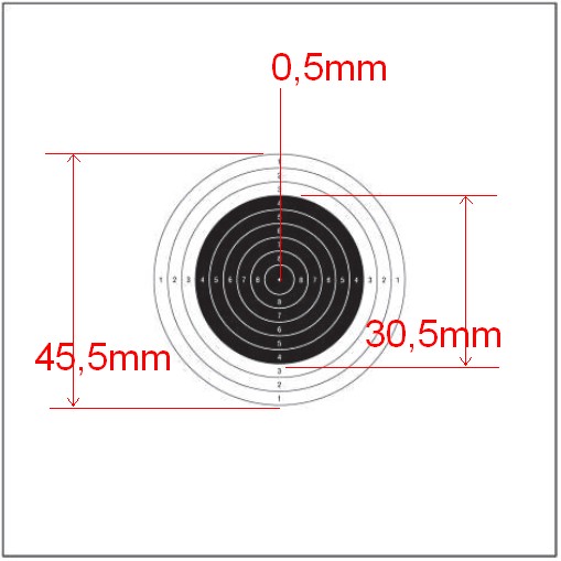

El blanco oficial de tiro olímpico para carabina de aire a 10 m, es el que te puse mas arriba, el de tamaño 10X10 cm.

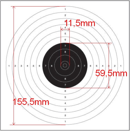

El de pistola de aire y carabina standard a 10 m, es el de 17X17 cm.
Foto de los blancos. Tengo blancos de esos yo, los medi con un metro, y me comi 1/2 cm.... :mrgreen:

Pistola y carabina standard 10 m

tengo una extraordinaria diana 75 t01 con miras cerradas y queria saber si se le puede poner 01
Carabina aire olímpica 10 m

manolosolo escribió:El blanco oficial de tiro olímpico para carabina de aire a 10 m, es el que te puse mas arriba, el de tamaño 10X10 cm.
