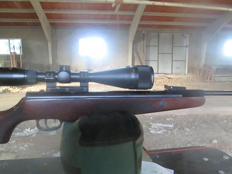

Saludos compañeros acabo de adquirir una norica marvic gold del 17 del año 98 enbotonada y encamisada a 16j,son por lo visto una de las unidades que se mandaban a england , la verdad es que tenía morriña de algo nacional y no me está desagradando la experiencia incluso me he atrevido a subir a tirar a las ratas y no me ha decepcionado en absoluto,el gatillo algo durillo pero se contraresta con su suavidad en el disparo.Os pongo una diana de 10 disparos a 35m.Por cierto la carabina está impecable.,el compañero jon de Eibar la conservaba perfecta y sin uso.
Saludos compañeros acabo de adquirir una norica marvic gold del 17 del año 98 enbotonada y encamisada 00
bella carabina y fina

Hombre tu eres un experto en norica,me gustaría que me ayudases a explicarme un buen afinado de su gatillo , la verdad es que me está sorprendiendo para bien.
kijoseki
Mensajes: 1684
Registrado: 25 Jul 2010 17:48
Re: NORICA MARVIC A 16J año 98
Mensajepor kijoseki » 07 Oct 2015 13:31
Experto no, chapucillas a lo sumo. :lol:
Con el gatillo, lo primero es mirar si es el que fabricaban con piezas formadas por chapas o piezas fundidas. SI es el segundo, enhorabuena por que es bastante más suave que el de chapas.
Si es el de chapas, para dejarlo tan bien como el Rekord, y se lo que digo, deberás darle un pulido a las zonas de contacto entre ellas.
Una vez hecho esto, lo siguiente es cambiar el muelle que se ve, que es el de la dureza, por uno más suave, porque aunque desenrosques el tornillo de ajuste, sigue siendo un muelle duro.
Cuando ya hayas hecho esto, los dos tornillos insertos en el gatillo te graduan el 1er y el 2o tiempo, siendo el más cercano a la cola del gatillo el del 1er tiempo y el más alejado el del segundo. Es un gatillo buenísimo y poco apreciado por la gente, le lastra sobre todo el muelle que te he dicho antes, obsesión de la fábrica por la seguridad de los tiradores y cazadores.
Así como el gatillo cometa es bueno pero si empiezas a apretar y luego no disparas, el gatillo no vuelve a su posición inicial, en cambio, el Norica si lo hace y se puede dejar un gatillo de 200gramos completamente seguro.
Norica es un contraste: o tiene un gatillo horroroso, el 515 o uno superbueno el 715.
