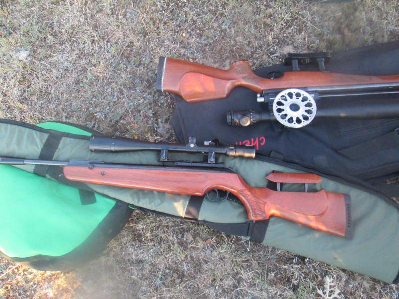

Mensajepor chelin12 » 04 Sep 2015 23:13
este elite te recomiendo,es una pasada su nitidez ,esta tarde ha estado muy a la pasr de ese pcp que esta fino,fino.La s4oo afinada con un konus m30,el elite le da mil vueltas y no cuesta mucho mas.Siempre disparando con viento norte y a 50m.
