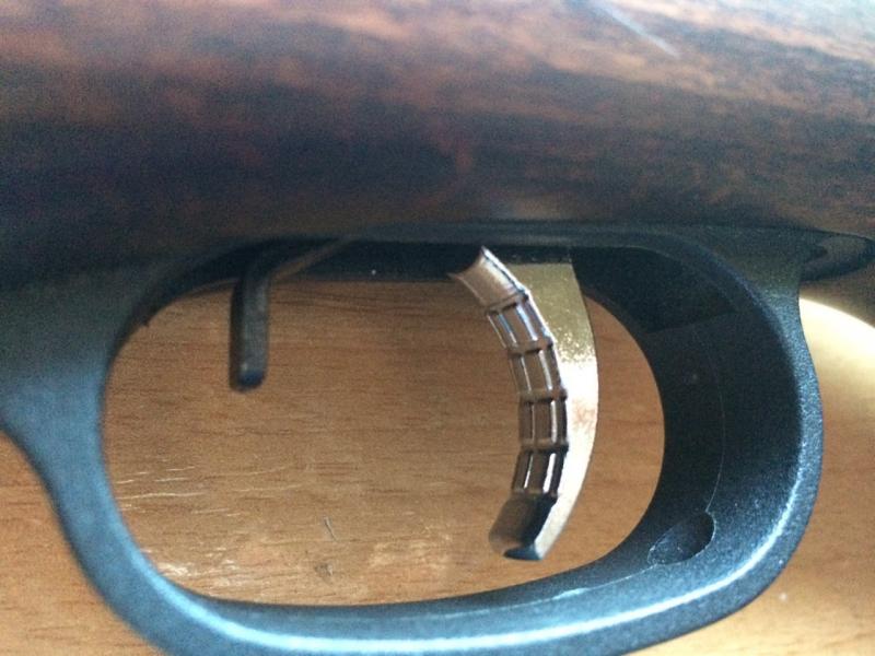

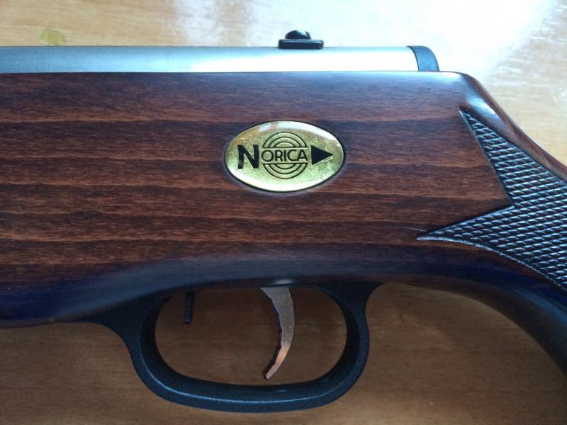

De todas maneras la mia va genial ,tiene corona en el cañon,le meti el sello azul nuevo y también le cambie el gatillo por el de metal y los muelles del gatillo por unos mas blandos.Y la verdad que va mucho mejor el gatillo ahora se nota el cambio.

skenco escribió:Hola.Tengo una norica marvic style 4.5,dada la potencia que tiene entorno a los 22-23 julios,seria mas adecuado el calibre 5.5?aún usando balines pesados en la del calibre 4.5?yo tiro con miras abiertas normalmente o con visor a 30 o 35 metros como mucho.

Buenas.A mi dentro de las carabinas nacionales las norica me encantan,también tengo gamo y una cometa fenix,pero en concreto la norica marvic gold me parece preciosa,potente y precisa y sobre todo muy bien acabada y de gran calidad.En la armeria de al lado de mi casa hace muchos años tenian todos los modelos de gamo y norica ,incluida las norica young estas de colores que son como la norica 61,despues llego la norica krono(la krono la tiene mi primo) pero luego cuando llego la marvic gold y la west menudo cambio..
Muchas gracias kijoseki por el cañon asi la pruebo en 5.5 con calma
Se me olvidaba el gatillo es de una beeman dual,que es igual a una norica practicamante,también lo monta este gatillo la sag ar 1000 magnum y la hammerli hunter force.
