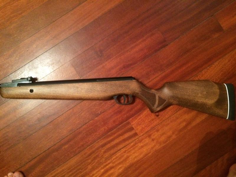

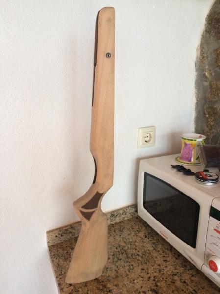

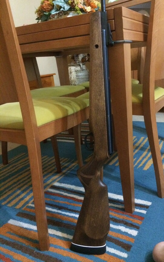

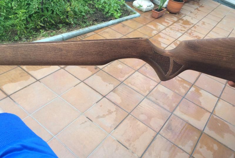

Hola a todos.Como tenia la culata de la cometa fenix con bastantes arañazos y toques,decidi lijarla y barnizarla de nuevo.Despùes de decaparla y lijarla la tinte con nogalina y finalmente le aplique barniz mate para darle un toque más clásico,ya que de fábrica la culata viene con bastante brillo y no me gustaba mucho asi.También le hice un ribete blanco a la cantonera(estilo a lo gamo)porque me gusta más asi y de paso gano un par de mm en la culata.
Hola a todos.Como tenia la culata de la cometa fenix con bastantes arañazos y toques,decidi lijarla y 02
lijada

tintada

Barnizada y montada

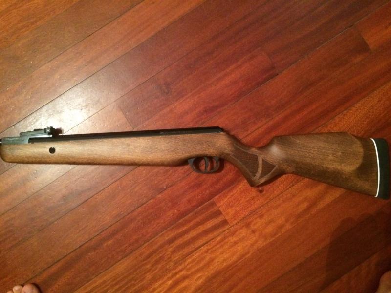

Ribete blanco
No tengo fotos de como estaba antes con los arañazos,con la nogalina resalta mucho la beta y el barniz mate le da un acabado parecido a una culata acabada al aceite,que era la idea que tenia en mente desde el principio :mrgreen:

¿ El ribete como lo has hecho ?

El ribete blanco lo hice con la tapa de una caja de empalmes eléctricos,luego la corte con una sierra de marqueteria y Lije los bordes,queda igual al ribete de gamo,incluso creo que es el mismo tipo de plástico.

Mensajepor skenco » 30 Jun 2015 14:10
Gracias a todos! Yo la barnice con un spray especial para madera que compre en una tienda de manualidades,el acabado queda muy uniforme,luego le doy con lanas de acero hasta darle con la mas fina la ultima pasada y queda perfecta y suave al tacto.
