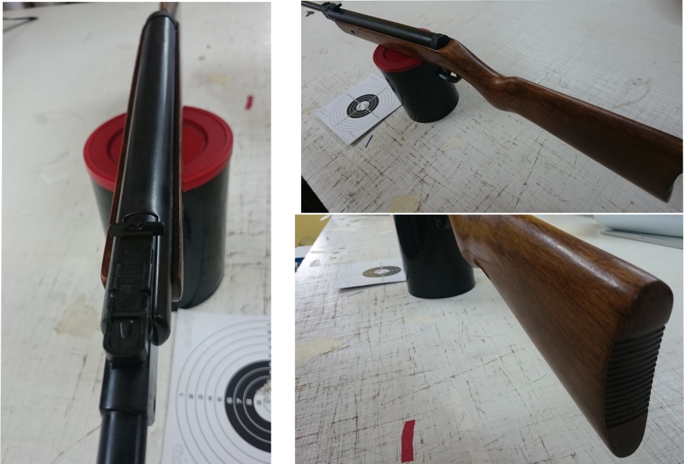

Hola compañeros os dejo las fotos de mi ultimo juguete que a llegado a mis manos, no se mucho de ella ya que no encuentro nada o muy poco sobre ella.
La verdad que parece un juguete pequeñita y ligera, haber que os parece como a quedado después de la restauración que la he hecho.

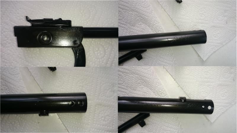

-Pavonado de todas las piezas ya que tenia oxido lo mejor fue que el interior del cañón y la cámara estaban perfectos.
-culata estaba muy bien sin polilla ni marcas pero el barniz estaba saltado en bastantes puntos.
-cambio de sellos ya que estaban en muy malas condiciones el muelle mantiene el original ya que no he encontrado uno que le sirva pero dispara bien.
-reconstrucción del tornillo bisagra del cañón ya que tenia la cabeza rota pero pude conservar la contratuerca de origen que tenia.

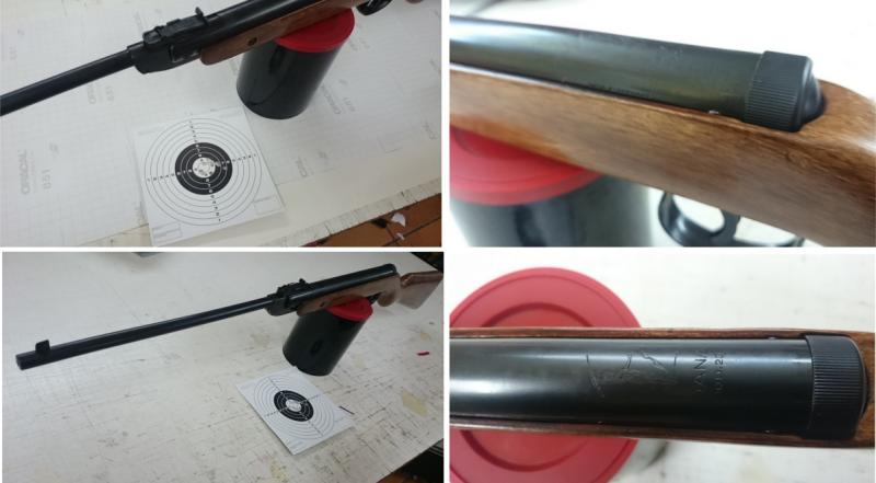

os pongo una diana que tire rápida a 8metros después de montarla para ver que tal iva y la verdad me sorprendió yo que con miras abiertas no soy muy bueno no tiene mala precisión.
lo que no se es año de fabricación ya que no pone nada en ningún sitio por poner no pone ni el calibre que es.

Hola, te a quedado muy bien! como has hecho el pavon¿¿?
Saludos!
Abarth
Mensajes: 116
Registrado: 21 Jun 2013 10:07
Re: Diana mod. 23 (restauracion)
Mensajepor Abarth » 15 Dic 2014 10:09
Gracias Marmota2, limado todo con lana de acero y después pavonado el frio dándole 3 manos.

Elm pavon te ha quedodo estupendo!
Y a la culata que le has echo? aceite de linaza y varniz satinado?
:birra^:
Abarth
Mensajes: 116
Mensajepor Abarth » 18 Dic 2014 21:15
La culata la verdad no sabria decirte exactamente lleva linaza y algo mas es una mezcla que me dio un amigo que restaura muebles antiguos y la prepara el asi que no sabria decirte que es lo que lleva en concreto.
