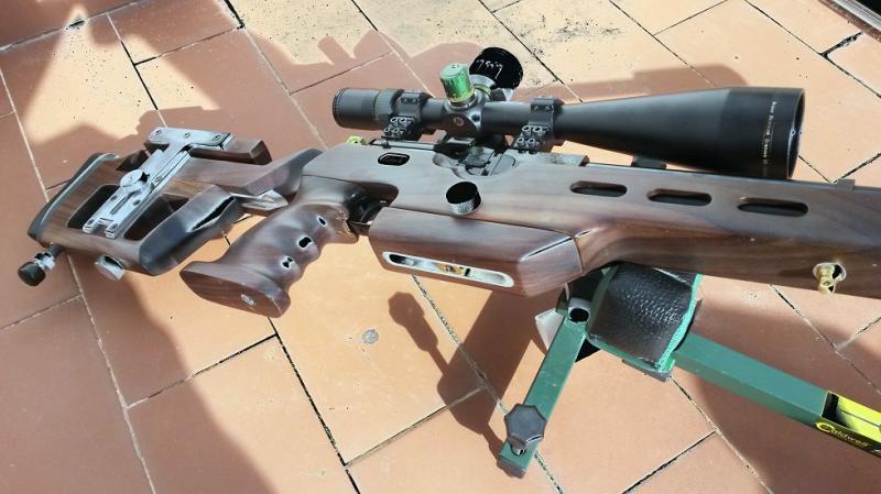

Las culatas Gimb, son impresionantes,  con unos acabado espectaculares. Unas cantoneras y carrilleras de lo mejorcito, y una gran atención al pequeño detalle, en los que se nota calidad por los cuatro costados. Esas, si valen lo que cuestan.
Una foto de una que se vendio hace poco, para una HW 100. Estuve tentado de comprarla, pero hacia unos días que me había comprado la SP 12, y la cosa, no da para tanto....................otra vez será

Re: culata de carabina cometa lunyx
Que maravilla manolo
