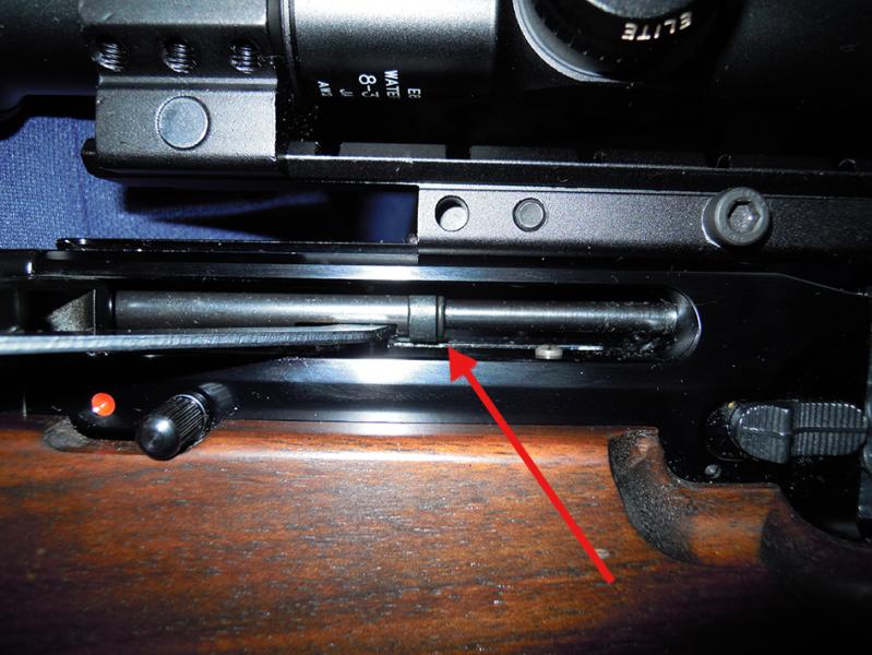

He repasado los link que gentilmente nos has enviado, Manolosolo.
Lo que he sacado en claro? poco, pues entre que sé poco inglés, uno que dice que el oring del empujador, va ¿dentro, eso es, den-tro del cañón? y que algunos de los que vienen en Español, son transcripciones defectuosas de los originales en inglés, pues la verdá, sigo algo confuso, y por si fuera poco, aparece al final la eterna y nunca conclusa dicotomia, 4.5 vs, 5.5; bueno, al menos en esto, coincidimos plenamente, calculando los mildot de caida, (hablo de HFT), el 5.5, ya no se equipara, sino que supera al 4.5.

Como una imagen vale mas que mil palabras, ahí te dejo una foto de donde va el o-ring del empujador. Quizas te has confundido con el que sella la unión del cañon con la cámara.

Visto donde va el oring; agradecido.
