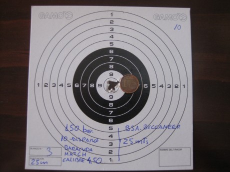

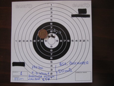

Re: Para usuarios de la Buccaner
Hola a todos:
Imágenes de mis primeros disparos con mi baccaneer del calibre 4,5, tal como viene de fabrica sin regular nada.
