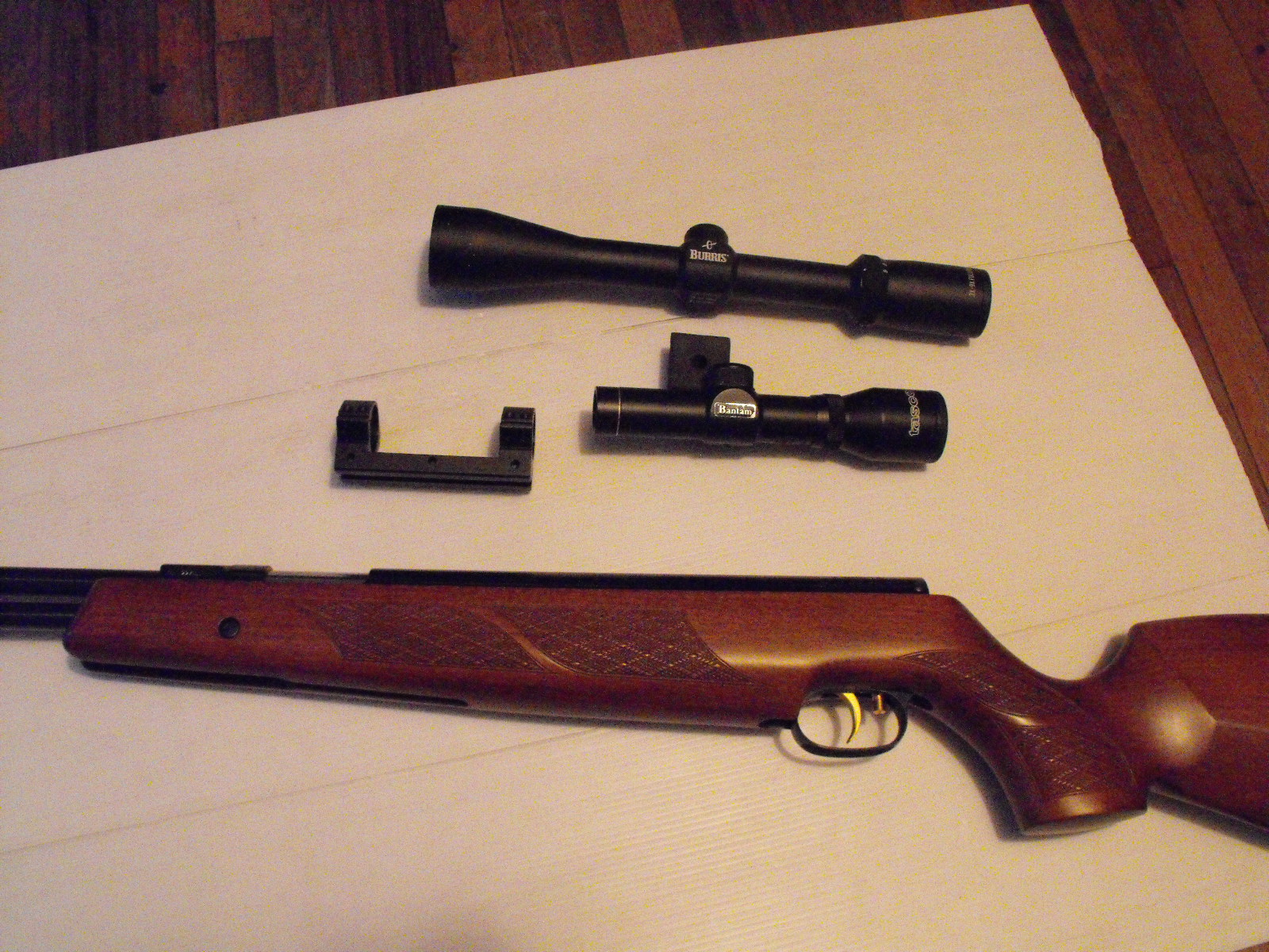

Acabo de estrenar, dos tiros en el trastero; una Weihrauch 97K-5,5mm.
Yo acostumbro a tirar con miras de pocos aumentos 1,5-4x20, que son miras para caza mayor, el asunto es que cuando la encaro, veo mucho cañon y me da la sensacion que con montajes bajos y este tipo de miras voy a tener problemas, voy a seguir viendo el cañon.Esta carbina tiene un lomo muy alto y mecesita de bases mas altas;
Sabria alguien decirme que altura de miras distacia entre la parte inferior de la base y el eje de las "bridas, abrazaderas o aros" necesita esta carabina como minimo, para alinear la mira con respecto al cañon?

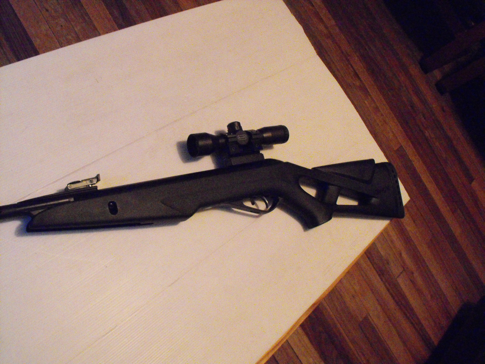

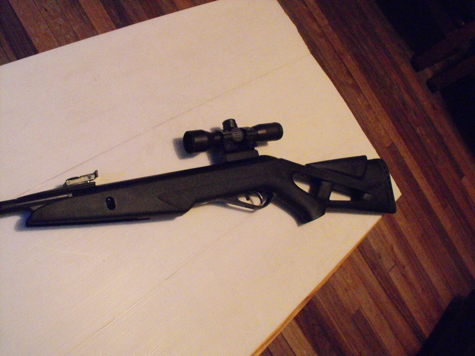

Por ejemplo, yo en una Norica he montado con unas bases que tienen 25mm y el montaje queda muy bajito, tambien es verdad que la Norica no tiene lomo en su culata, aun y asi tambien veo caño!!

Tengo varias opciones entre manos.La primera una "Tasco-Bantam-2,5x20", otra una "Bushnell-Sportman-1,5-4,5x21" y por ultimo una "Burris-Fullfield-II-3-x40, las tres con tubo de 1" o 24,5mm.

Re: Bases para Weihrauch 97K
Te pongo fotos para que te hagas una idea
pues en mi opinion ni las unas ni las otras
puedes apollar la cabeza en la whisper y ver?
necesitas unas monturas medias
Deven ser o esas o un poco mas altas, no se en cuanto es el incremento de un modelo a otro, a lo mismo las siguientes en el rango son excesibas, pero por ahi le anda, cuando consiga poner algo coherente os cuelgo fotos, gracias por atenderme.

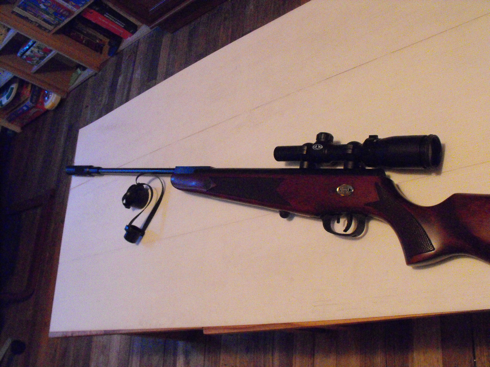

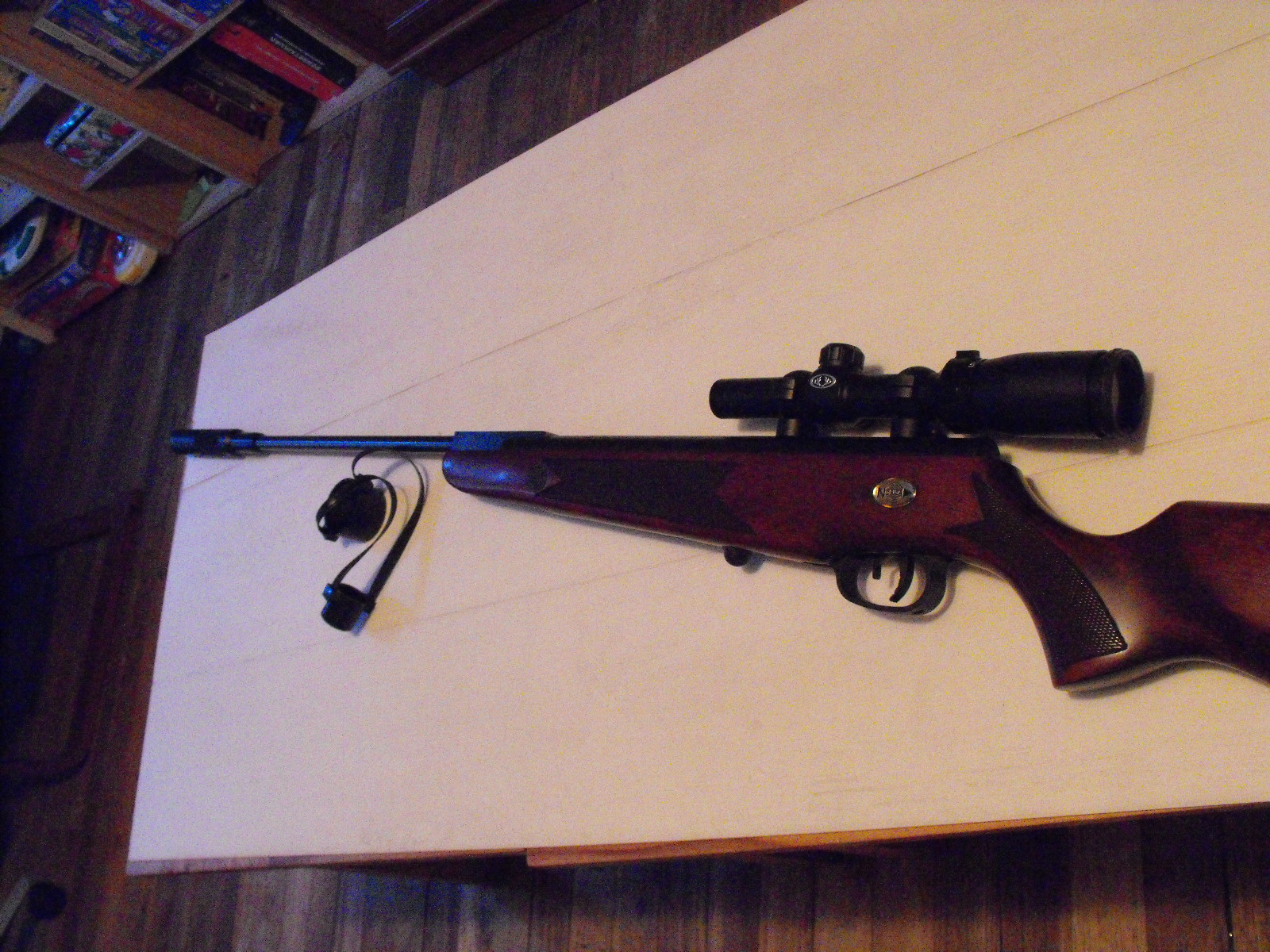

Hola!
Veamos, te comento algo que parece una tontería, cuando pongas el visor que pongas, antes de ajustar nada, pero si lo suficiente para que no se te caiga del carril: 1º-encara el arma con los ojos cerrados, 2º-ponte bien cómodo con el agarre del arma y con tu cara en la carillera, sintiendo que esa es la posición ideal para ti del encare de ese arma, 3º abre los ojos y enfila la mira para ver si la distancia a la que estás, se ajusta a la del visor y ves el circulo limpio.Si es así ajustas, si no, mueves la montura hasta que te quede en el sitio mas cómodo para tu ojo.
Si te sirve, así tengo la mía.Y no pondría menos de 6-24 x 50 o parecido si quieres tirar a más de 25 mts.
