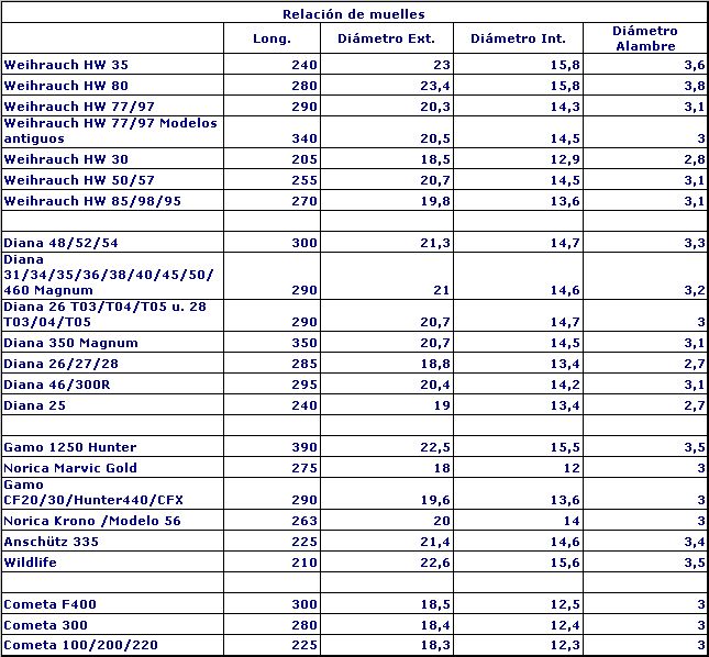

Por otro lado nadie a citado la "Cometa-Fenix-400" y sobre el papel, da una velocidad de 275m/s como referencia, Puede alguien comentarme algo sobre la Cometa?

josejuan escribió:Buenas!!
Como me pongo en contacto con "Jkaleido"?
la potencia no se mide por la velocidad sino por julios,la cometa de fabrica con balines medios da 23j que te duraran unos 500 disparos ya que el muelle se fatiga mucho,tambien dependera mucho el muelle que te toque ya que la ultima cometa que compre en 4.5 daba 20j
si quieres potencia y precision diana magnum

Perdona mi insistencia, pero la fabrica "Cometa" la tengo muy cerca de casa y me hes muy facil lo de cambiar el muelle.
De otra parte la "Diana" es cara,la dobla en precio.
No se podria darle mas potencia a la "Cometa" con otro muelle o poniendole un "Gasram" por ejemplo??
sin duda la diana es mejor carabina, ahora bien con la cometa puedes ponerle cuantos muelles quieras ya que son muy baratos, unos 3€ si no recuerdo mal...
tambien he oido que puedes encontrar muelles de 28 agostos....
saludos...
como la webley no se fabrica y las que hay de segunda mano tienen precios, yo diria desorvitados me inclino 60
mira a ver si te vale otro muelle, aqui tienes las medidas de unos cuantos modelos

Muchas gracias por la tabla, en mm,nos podenos entender, gracias.
