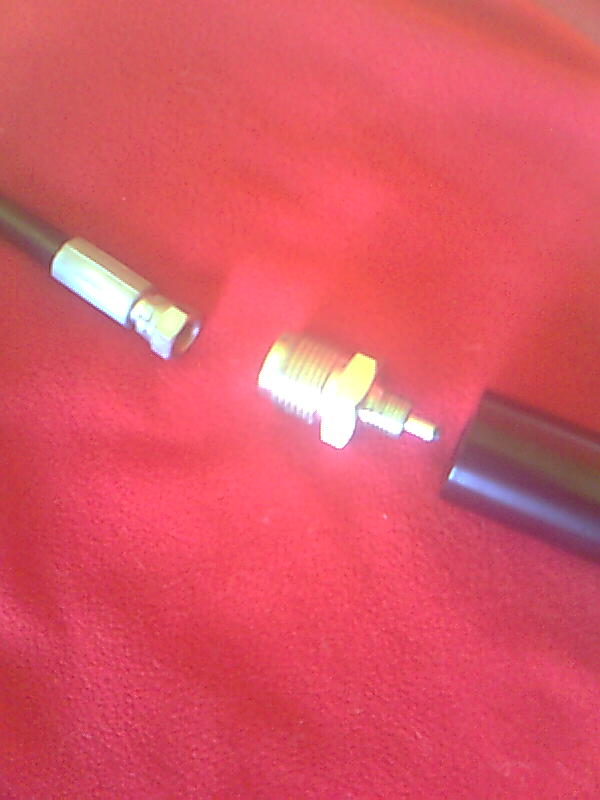

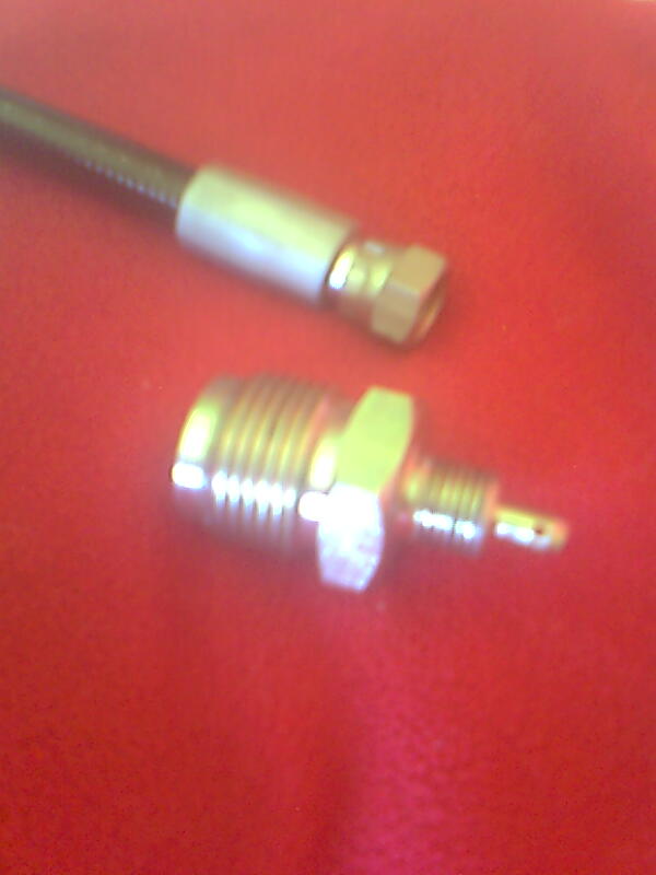

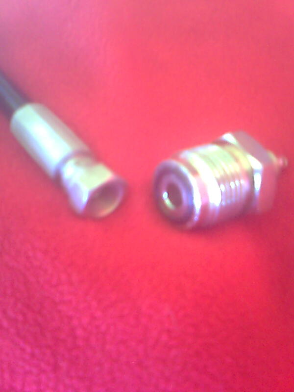

Hola compañeros-Me acabo de comprar una pistola Aeron cz 101 spider pero,el accesorio de carga que lleva para llenar de aire los cilindros,no coincide con la rosca del latiguillo de la bomba,esta es una Hatsan.Alguien seria tan amable de decirme que puedo hacer? Donde puedo conseguir la pieza intermedia para unir el accesorio de carga de la pistola con el latiguillo de la bomba manual Hatsan??-Saludos y gracias anticipadas por vuestra ayuda-

la bomba hatsan lleva un latiguillo de 1/8BSP, si el de la aeron no te entra es posible que sea de 1/4BSP o rosca din para montarlo directamente en scuba, prueva a ver si puedes roscarlo directamente en la bomba prescindiendo del latiguillo, muchas bombas llevan rosca 1/4, si ves que la rosca de la bomba es más grande que la del conector de hatsan, sera de 1/4, si ves que el conector aeron es todavia más grande este conector sera din.
Si pones alguna foto del conector aeron junto al de hatsan para poder ver el tamaño te podremos precisar más.
sermasports tiene las piezas que necesitas, seria o bien el reductor de 1/4 a 1/8 o el reductor 200din a 1/8

Hola wibols,en el club de tiro cogieron el accesorio que lleva la Aeron en el maletin y lo conectaron directamente a una botella grande que tienen(no se si me dijeron que era de nitrogeno o algo asi) y depues desenroscaron el cilindro de la pistola y lo roscaron en ella.
Hola compañeros-Me acabo de comprar una pistola Aeron cz 101 spider pero,el accesorio de carga que lleva 50
la piza que necesito es la que va entre el latiguillo y la pieza con la rosca grande que lleva una junta concentrica.

es un adaptador de carga din, necesitas el reductor 200din a 1/8

Gracias wibols,se lo he pedido a S.Ayala que lo tiene a buen precio.Saludos.
