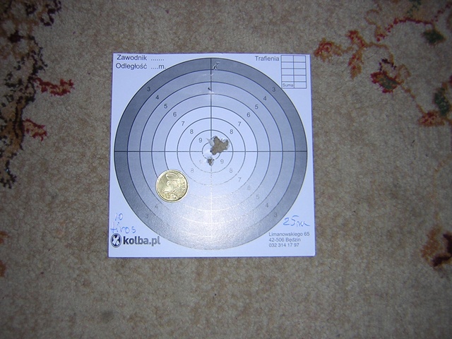

os pongo una crono y una diana a 25 metros.
1-215,6 m/s
2-215,0
3-215,6
4-215,4
5-215,6
7-215,4
8-214,8
9-215,6
10-215,8
11-215,4
12-215,4
13-215,4
14-216,0
15-215,4
16-215,8
17-214,8
18-216,0
19-215,6
20-215,6
21-215,4
22-215,6
23-215,4
24-215,4
25-215,0
26-213,7
27-215,4
28-214,8
29-215,0
30-215,6
31-215,2
32-215,2
33-215,2
34-215,0
35-214,8
36-215,0
37-215,4
38-215,6
39-214,5
40-214,3
41-215,0
42-214,5
43-215,2
44-215,0
45-214,6
46-214,8
47-215,8
48-214,8
49-214,6
50-215,0
51-215,0
52-214,8
53-214,3
54-214,5
55-214,3
56-215,4
57-214,1
58-214,5
59-213,7
60-213,1
61-212,4

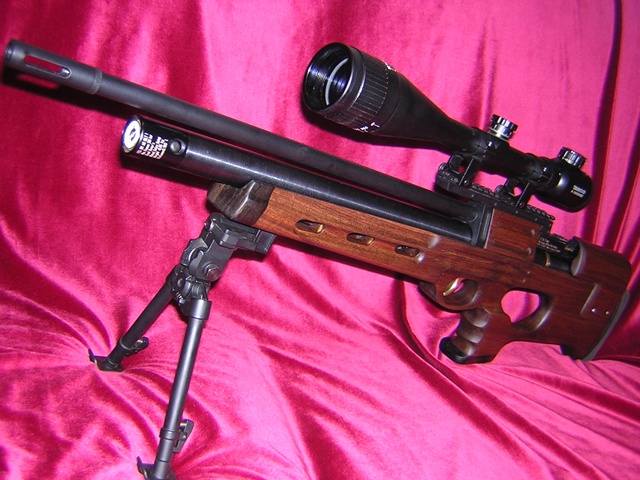

he empezado con algo menos de 200 bar y he parado a 110 bar.
balin JSB Exact 5,52, potencia 23,86 Julios, cañon Crosman 2260.
siempre lo he dicho: 90% de un rifle es el cañon que lleva.
en my caso, le he puesto un Crosman de 600mm de 32 euros.
reto a los proprietarios de rifles de 1500-2000 euros que enseñe sus cronografias y precision.

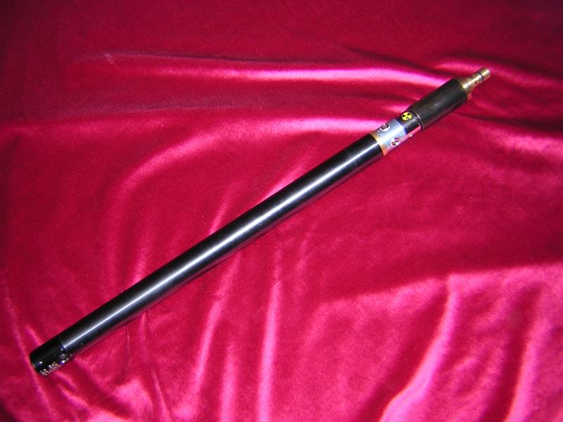

hombre... de fabrica viene sin regulador, pero asi como se ve en las fotos, le he adaptado un regulador de paintball ajustado a 110bar de salida y una camara de baja presion.
