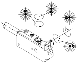

les contaba que tengo una LP 50...y que poco a poco voy agrupando...un disparo hago diez otro, un siete y asi toda la tarde...alguna mosca volando por los tres y dos...gatillazo al canto ,,digo yo...
les preguntaba si puedo regular las miras de tal forma que me proporcione algo mas de seguridad en cuanto a un disparo y un acierto....
Me explico...apunto disparo y hago un diez...apunto otra vez,,disparo y un siete..pues bien la pregunta que me hago es apunté bien al pricipio o fué casualidad ???
Bueno pues eso...al ver que pasaqban los dias,,,pregunté a un tirador del club...y me contestó que fuera agrupando cada vez mas y poco a poco fuera regulando las miras... :mrgreen: :?:

Prueba lo siguiente:
Olvidate de los tornillos de momento.
Coloca un blanco y dispara "siempre apuntando al 10" y mira como agrupas TU no tu arma.Así sabrás un poco más sobre el tirador primero y después vas a por la regulación del arma.
Si no agrupas así, sin tocar nada, (da igual donde los agrupes)con la mira regulada tampoco los vas a agrupar.
Graficamente, compré un Hatsan .25 y de pie a 10mts hice el primer disparo un 6 a la 1, primer ajuste de altura 4 disparos agrupados en un cuadrado de 3x3 en7 a las 2, dos ajustes uno de altura y otro de deriba 10 disparos agrupados entre 9 y diez.Si ya te conoces como tiras, es mas fácil ajustar la mira.Después de unos 40 disparos fuera quitado el dieseling, tube que volver a ajustar.
Espero que te ayude.
