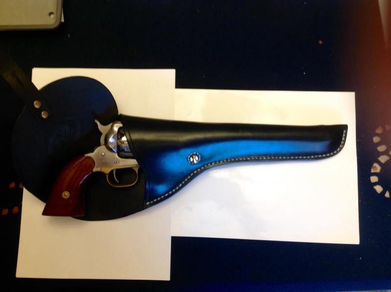

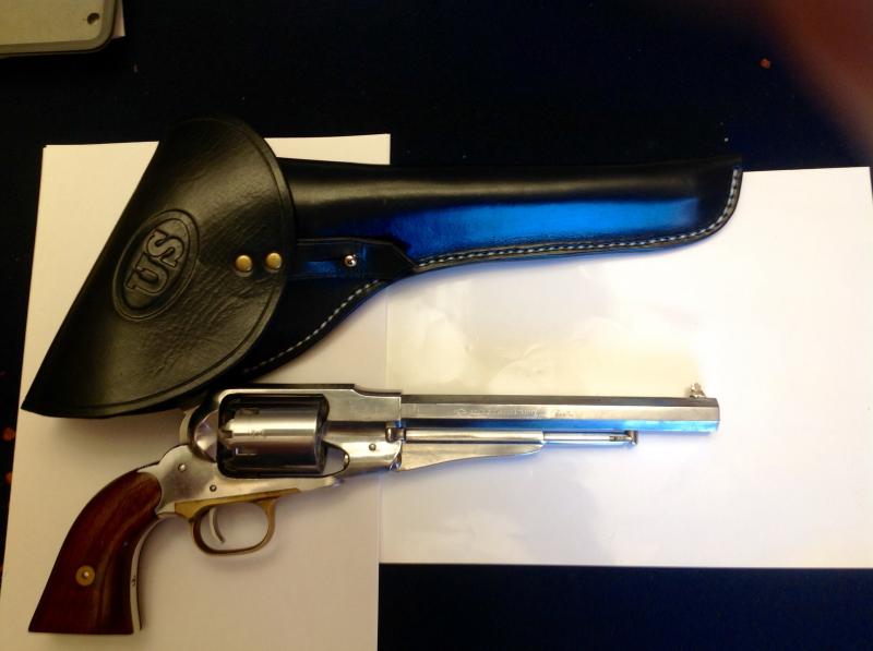

Tengo este Remington Fabricado por FILLI PIETTA es en acero inox y de 8" va con su funda de caballeria lo vendo el conjunto con portes en Penisula incluidos 575 € si te interesa enviame un Email a nimalmar@hotmail.com y te enviare mas fotos saludos Askasa.
