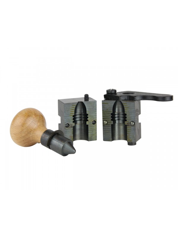

Pregunto si alguien del Foro puede darme impresiones/experiencias sobre la bala BLUE GREY TARGET, de la casa Lyman.
(Bala-578675; Molde 2654675, de 405 Greins de peso)
Lo primero, si es apta y se ajusta a la normativa para competiciones oficiales.
Mi intención es utilizarla para Lamarmora con un Zouave O. de 7 estrias
Adjunto fotografia del molde

Yo la utilicé hace años en un Springfield de Euroarms.Para 50m funcionaba genial,rompe perfecto el cartón y con un retroceso muy ligero.Por sus enormes bandas de engrase acepta grandes recalibrados por lo que se adapta bien a diferentes cañones.Pero ten claro que para Minié (100m) no va nada bien por su poca longitud.Un saludo

Amigo Rocroy, tanto por calibre como por forma del culote esa bala se ajusta perfectamente a la normativa

En realidad mi duda estaba en cuanto a la forma integral de la bala, pero veo que cumpliendo los dos parámetros mas importantes, no hay problema para ser utilizada.
Como he comentado anteriormente, mi idea es utilizarla para Lamarmora exclusivamente; Minié me queda lejos.
