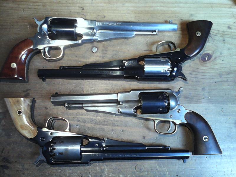

Medido con un pie de rey que no es ninguna maravilla, Pietta es compatible con Santa Bárbara y Euroarms es compatible con Uberti.
PIETTA CAL. 36
LARGO: 51.2 mm
DIÁMETRO: 40.7 mm
TALADRO DEL EJE: 7.2 mm
EJE: 7.0 mm
SANTA BARBARA CAL. 44
LARGO 51.1 mm
DIÁMETRO: 41 mm
EJE: 7.0 mm
EUROARMS CAL. 44
LARGO 51 mm
DIÁMETRO: 40.5 mm
TALADRO DEL EJE: 7.1 mm
EJE: 7.0 mm
UBERTI CAL. 44 INOX.
LARGO: 51 mm
DIÁMETRO: 40.8 mm
EJE: 7.0 mm
En la foto, Uberti con cilindro de Euroarms, debajo a la inversa, debajo Pietta (cal. 36) con cilindro de Sta. Bárbara y debajo a la inversa
PIETTA CAL. 36
LARGO: 51.2 mm
DIÁMETRO: 40.7 mm
EJE: 7.0 mm
LARGO 51.1 mm
DIÁMETRO: 41 mm
EJE: 7.0 mm
EUROARMS CAL. 44
LARGO 51 mm
DIÁMETRO: 40.5 mm
EJE: 7.0 mm
LARGO: 51 mm
DIÁMETRO: 40.8 mm
EJE: 7.0 mm

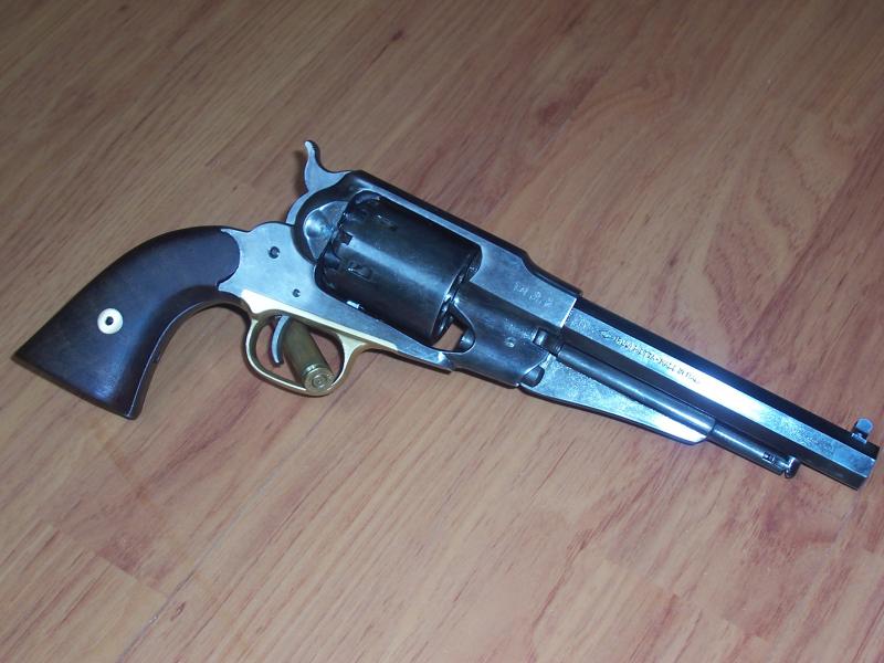

Pues tengo entendido que las medidas del cilindro de un Remington New model Army cal. 36 son las siguientes:
Largo 47’0 mm
Diámetro 36’5 mm
Taladro del eje 5’7 mm
Eje 5’6 mm
Claro que al tratarse de un modelo "raro" igual es por eso, por ser de doble acción y con un cilindro de conversión para cartuchos de percusión anular. Pero, por otra parte, creo que aunque en su día se aprovechase la ingente cantidad de armazones fabricados adaptándoles cilindros de conversión para cartuchería metálica, el tamaño de los cilindros debería ser igual a los de avancarga.
