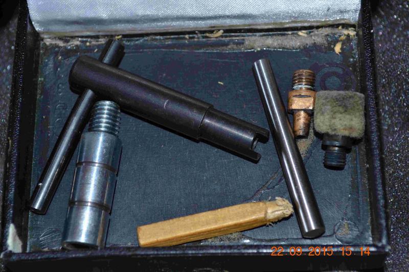

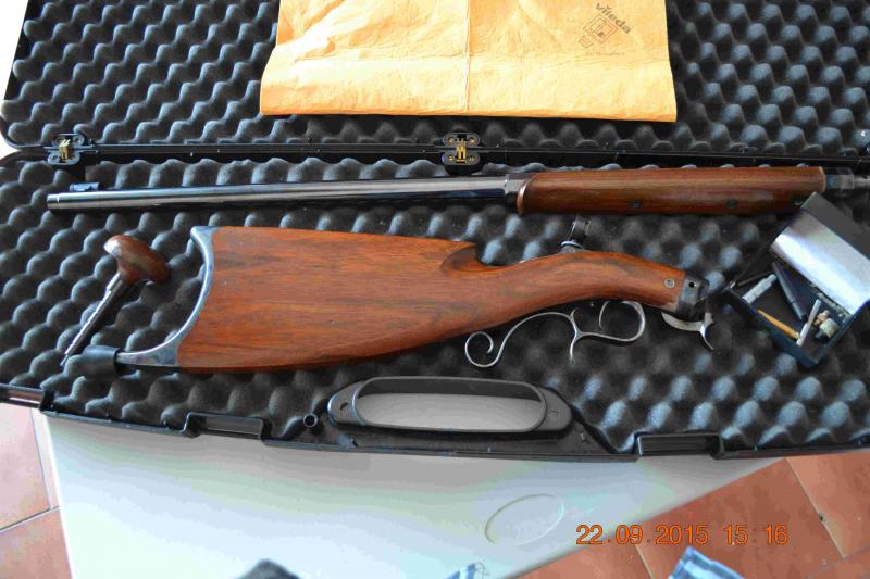

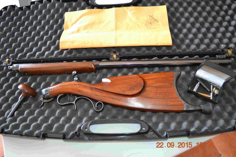

Vendo rifle Ardesa Underhammer en muy buen estado. Estuche, accesorios y unas 100 puntas.
