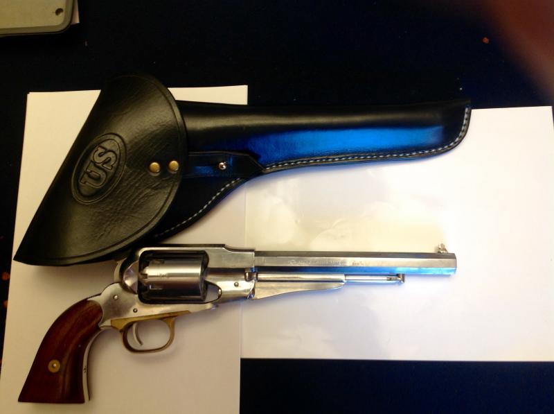

Te interesa un cambio por FILLI PIETTA Remington 1858 en inox 8" confunda caballeria EEUU.
Se vende revolver de cartucho metalico,calibre 44-40 y guiado en AE,4-3/4 de cañon (120mm) de la marca 10
