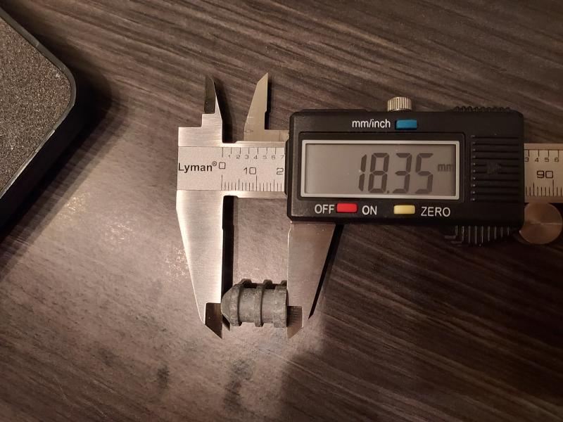

Hola, te adjunto foto de la longitud total de la bala en mm

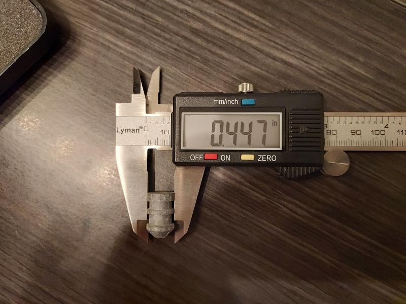

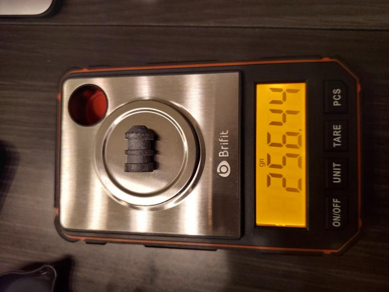

Diámetro de la bala en pulgadas y peso de la misma en grains.
La ves ok para probarla como lo comentado anteriormente??
No se si son thompson center o lyman o que, porqie me venían en un lote de cosas que compré.
Espero su ayuda de nuevo

Hola. Sí, a ese tipo de maxibala me refiero. Puedes probarla perfectamente. Otra cosa es que te agrupe bien a 50 metros si el paso de las estrías del cañón es en 66".

hermanoshawken escribió:Hola. Sí, a ese tipo de maxibala me refiero. Puedes probarla perfectamente. Otra cosa es que te agrupe bien a 50 metros si el paso de las estrías del cañón es en 66".
Ok pues a probarla se ha dicho jejejeje
Muchas gracias "Hermanoshawken" y ya te contaré que tal.
