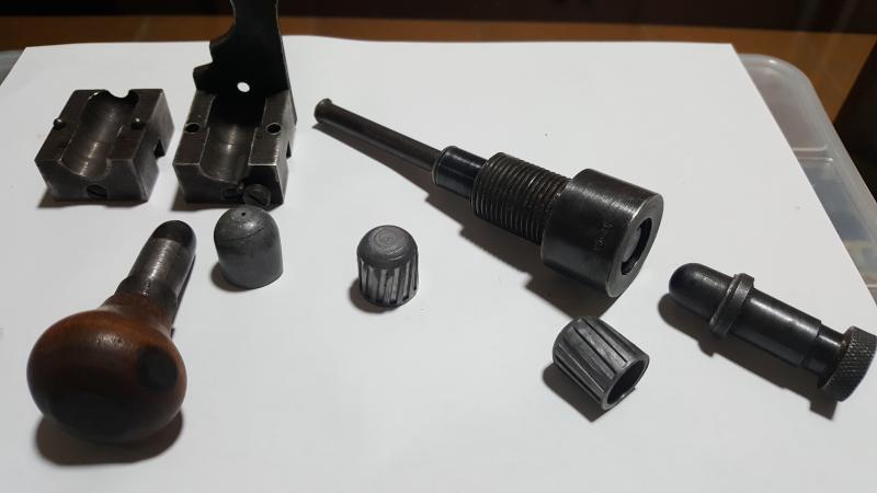

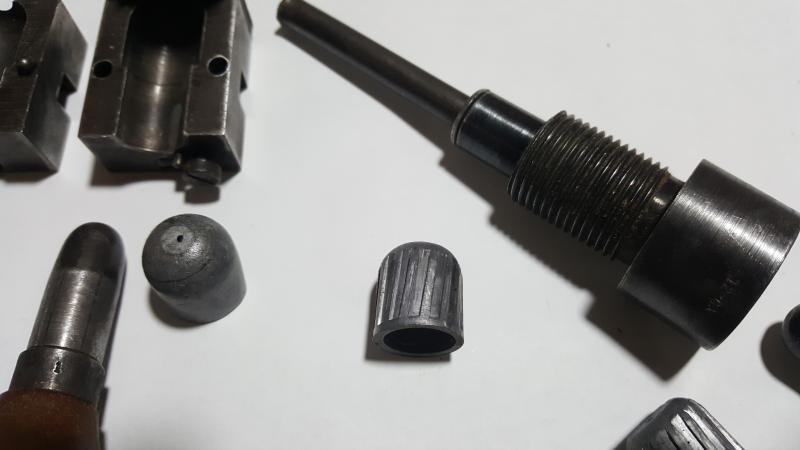

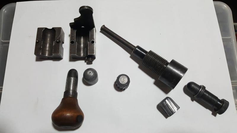

Hola
Se vende kit de la casa Lyman para fabricar balas Brenneke calibre 12 en la prensa de recarga,compuesto de:
- Molde bala escopeta.
- Matriz con cuchillas de carburo de tungsteno para
tallar el estriado exterior en la bala.
- Empujador de bala para tallar.
- Extractor de la bala una vez tallada.
Todo el proceso se realiza con un martillo
La bala obtenida( ver fotos )se puede montar dentro de un cartucho de calibre 12 y tambien en las escopetas de avancarga,al ser hueca hace el efecto minie saliendo esta girando por el cañon con sus propias estrías con una precision excelente
Precio 350 euros,portes a cargo del comprador
