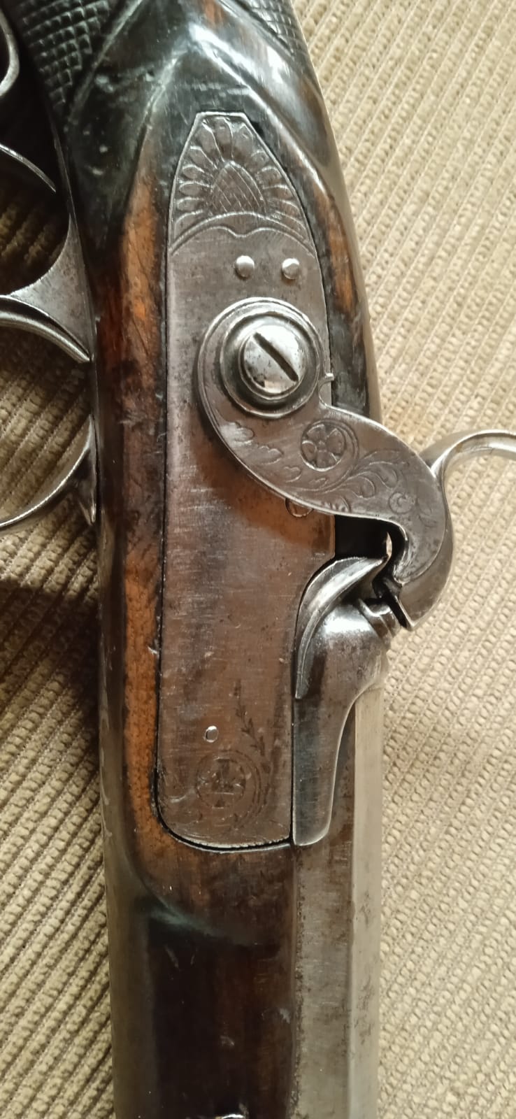

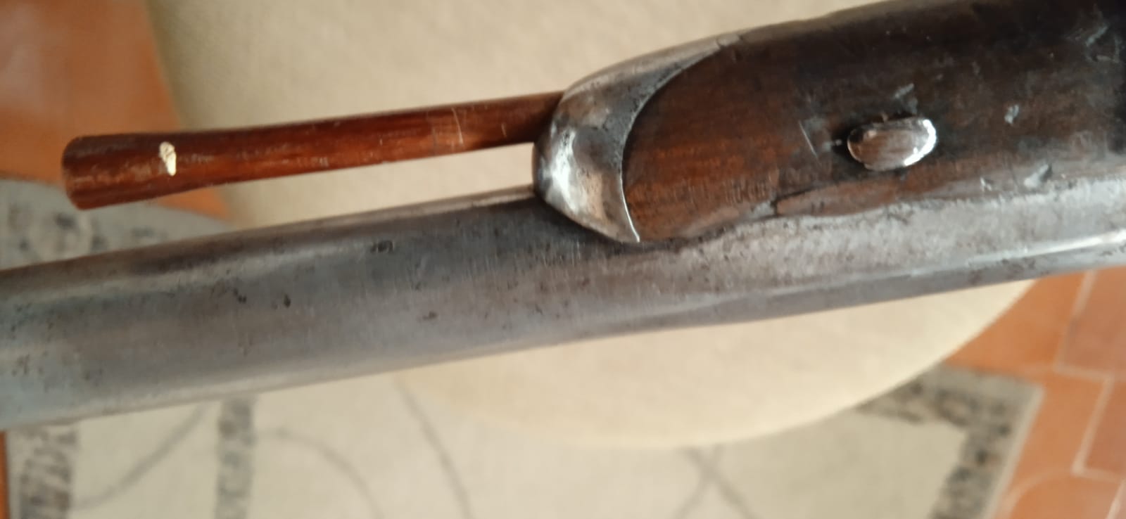

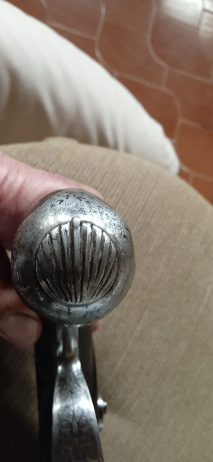

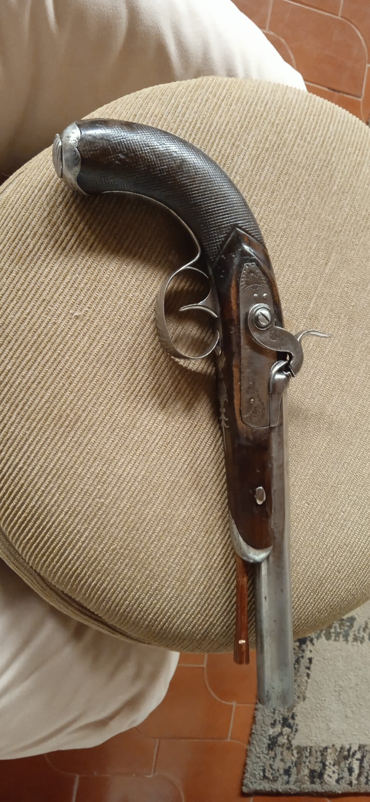

Un amigo me ha pasado unas fotos de una pistola que tiene desde hace años.
Quiere saber si alguien puede aportar información del arma en cuestión.
El cañón es de ánima lisa de 200 mm. de largo y un diámetro de 18 mm.
Gracias anticipadas.

Hola. Original, claro. No se ve la boca de cañón, así que no podemos saber si es de ánima lisa o estriada, Ni tampoco el calibre. Por la forma de la llave puede ser de factura francesa o alemana.
Saludos cordiales.

Es un cañón no una pistola
El calibre es esagerado superior a calibre 60 pude ser calibre 64

Hola.Ya se ve que es de ánima lisa y que es de calibre francés, es decir del 0,69 ---17,5 mm. Calibre de mosquete francés. Es posible que en origen fuera de chispa, pera está muy bien transformada a pistón, con un nuevo tornillo de culata para la chimenea y una llave nueva. Todo su aspecto es el de una pistola militar de oficial pero adaptada después al sistema de percusión. Lleva además el remate de la culata o empuñadura con hueco para los pistones y pistonera plateada con muelle. Un trabajo bien hecho. Por su martillo y por el remate exterior de la bombeta podría haber sido rectificada por un buen armero de Paris, como los Le Page, para uso policial o civil en la década de 1830-1840. Si el cañón y la chimenea no están oxidados se puede hacer uso de ella con la bola del 0,662 o 0,660, es decir un milímetro menos que el ánima. Bola de 16,5 con cartucho de papel o con calepino. Arma devastadora, como todas las de origen militar, pero para tiros cortos, ya que no lleva alza de mira.

Una información muy completa, de verdad.
Muchas gracias.
