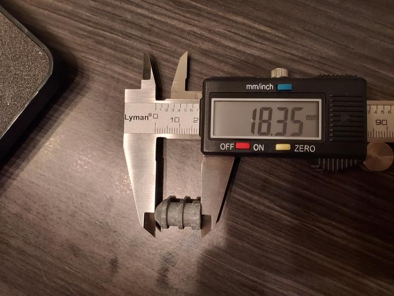

No. No se usa calepino. No se que cargas usas con bola y calepino. Pero para 50 metros empieza para un 45 con 35 grains de suiza N° 2, 3fff. Prueba con sémola y sin sémola. De ésta con 15 grains en volumen a modo de taco, bastará. La maxibala engrásala un poco entre las ranuras, por ejemplo con crema nivea o una pizca de manteca de cerdo. Supongo que tienes las maxibalas macizas tipo thompson center o lyman, no la REAL de Lee. Tienen que ser de plomo puro y los bordes han de ser cortantes, no estar deformados. Saludos cordiales.

hermanoshawken escribió:No. No se usa calepino. No se que cargas usas con bola y calepino. Pero para 50 metros empieza para un 45 con 35 grains de suiza N° 2, 3fff. Prueba con sémola y sin sémola. De ésta con 15 grains en volumen a modo de taco, bastará. La maxibala engrásala un poco entre las ranuras, por ejemplo con crema nivea o una pizca de manteca de cerdo. Supongo que tienes las maxibalas macizas tipo thompson center o lyman, no la REAL de Lee. Tienen que ser de plomo puro y los bordes han de ser cortantes, no estar deformados. Saludos cordiales.
Hola, te adjunto foto de la longitud total de la bala en mm
Diámetro de la bala en pulgadas y peso de la misma en grains.
La ves ok para probarla como lo comentado anteriormente??
No se si son thompson center o lyman o que, porqie me venían en un lote de cosas que compré.
Espero su ayuda de nuevo

Mensajepor hermanoshawken » 17 Abr 2022 23:23
Hola. Sí, a ese tipo de maxibala me refiero. Puedes probarla perfectamente. Otra cosa es que te agrupe bien a 50 metros si el paso de las estrías del cañón es en 66".

Mensajepor Novatin » 17 Abr 2022 23:44
hermanoshawken escribió:Hola. Sí, a ese tipo de maxibala me refiero. Puedes probarla perfectamente. Otra cosa es que te agrupe bien a 50 metros si el paso de las estrías del cañón es en 66".
Ok pues a probarla se ha dicho jejejeje
Muchas gracias "Hermanoshawken" y ya te contaré que tal.
