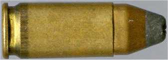

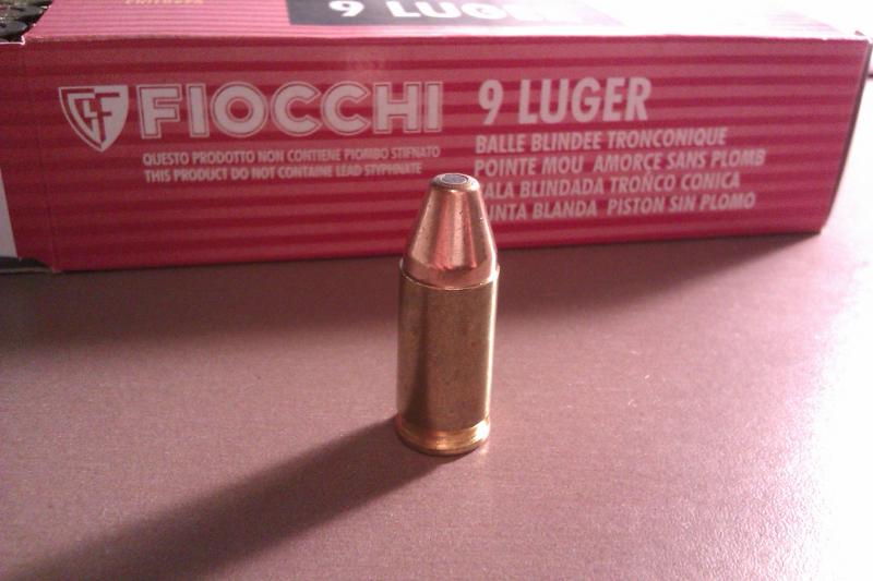

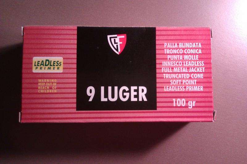

Me la vendieron como semiblindada pero al pesar sólo 100 grains, ser 9 pb y troncocónica me genera dudas sobre como actuará respecto a velocidad, penetración, perforación, transferencia de energía y sobre qué motivo a llevado a fiocchi a fabricar una munición con estas carcterísticas.
Yo entiendo que al ser 9 pb y bala ligera, alcanzará alta velocidad pero no se como andará de transferencia de energía ni si es más adecuada para defensa que una semiblindada normal de más grains y forma ojival. Sé que hay foreros que entienden bastante y me gustaría que echasen un poco de luz al tema. Un saludo.

si es para defensa...en tu domicilio...una mierda...es blindada..lo pone en la caja...lo unico que parece bueno...es que pone que es de punta blanda...por el unico punto de plomo que se ve...pero sigue siendo blindada..es muy rapida y tiene mucha penetracion...pero poder de parada??diria que poco..o poquisimo...como no toques algo duro..la bala atraviesa y tira pa alante...mas el tema de los rebotes...buscate golden saber...o qualquiera de semiblindada o punta blanda...fiocchi tiene buenas balas..mirate la pagina de borchers..y pideselas a tu armero...emb...black mamba..aqui en el foro..hablan de ellas...tu elijes..pero blindado..no..

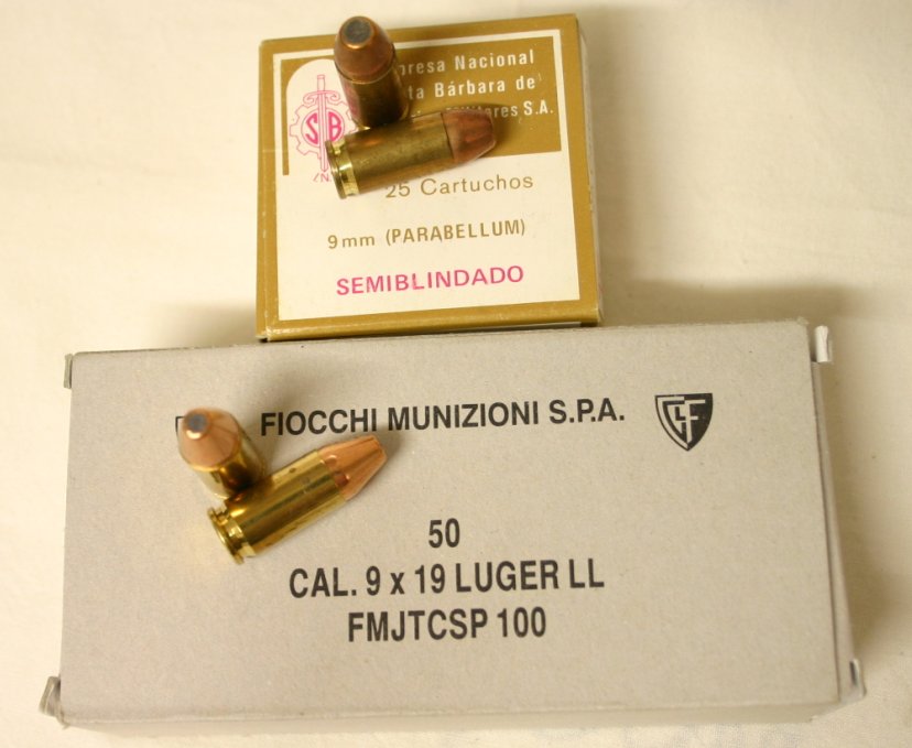

Es la misma que la de la fotografía. Hace muchos años que la conozco, aunque con la caja gris.

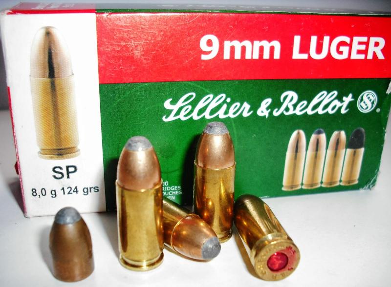

Re: ¿Qué comportamiento creéis que tiene ésta munición?
Mensajepor pugnator » 07 May 2014 15:44

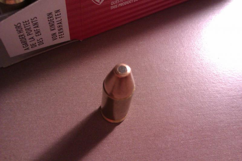

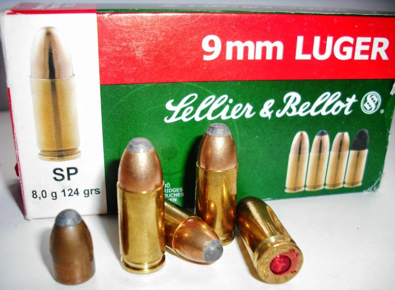

Esa munición realmente como bien dices es encamisada troncocónica. Habría que ver la velocidad de salida que tiene pero por su peso debe ser bastante alta con el consiguiente riesgo de sobrepenetraciones y demás.
Una buena munición semiblindada o semiencamisada como me gusta más denominarla personalmente es la DAG y en ultimo recurso la Sellier Bellot que creo que es más facil conseguir.
Mensajepor Lexter » 07 May 2014 19:18
Esa munición fue de dotación del CNP un breve periodo, cuando se sustituyó la Santa Barbara. Parece ser que los resultados fueron poco satisfactorios y se sustituyó por la Sellier Bellotas....que tampoco es gran cosa. Del comportamiento de esta ultima se puede decir que es como una poliefectos pero al revés...se comporta como una blindada en cuerpos blandos y pierde penetración en cuerpos duros. La fiochi, a pesar de su velocidad, no creo que tenga mucha penetración con tan poco peso....y. Lo dicho, en el CNP la sustituyeron rápido, así que debe ser especialmente mala, porque en este cuerpo, el nivel de tolerancia con el material no es que sea muy exigente

Las sustituyeron porque al parecer tenian poca tension en la boca de la vaina y se desmontaban sobre todo la primera del cargador con el consiguiente riesgo.
