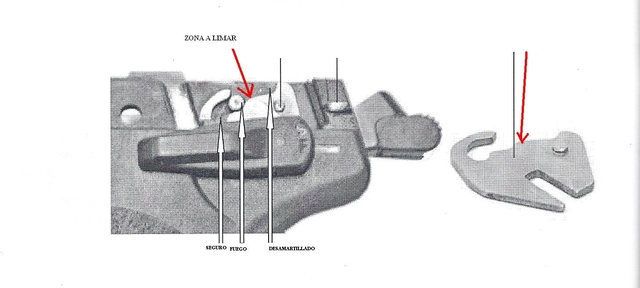

VILAS, como en tu blog veo que sabes bastante de la uspc, te comento una pequeña cuestión. Un compañero ha adquirido una de subasta en la gc y tras echarle un primer vistazo, parece que todo esta bastante bien, a falta de desmontarla, revisarla y limpiarla, pero en seco el decocker al principio su accionamiento estaba para mi gusto algo duro, pero mas parece que ya no deja actuar. Mi pregunta: supongo que sera por falta de limpieza, pero sin haber desmontado una mas del despieze basico, que deberia de tener en cuenta??
Gracias, recibe un saludo :birra^:

Mensajepor VILAS » 09 Ago 2010 16:00
Davitin escribió:VILAS, como en tu blog veo que sabes bastante de la uspc, te comento una pequeña cuestión. Un compañero ha adquirido una de subasta en la gc y tras echarle un primer vistazo, parece que todo esta bastante bien, a falta de desmontarla, revisarla y limpiarla, pero en seco el decocker al principio su accionamiento estaba para mi gusto algo duro, pero mas parece que ya no deja actuar. Mi pregunta: supongo que sera por falta de limpieza, pero sin haber desmontado una mas del despieze basico, que deberia de tener en cuenta??
Perdona Davitin por no contestar hasta ahora pero estaba de vacaciones en el Pais Vasco y no tenía internet.
Me gustaría en primer lugar saber si la pistola es de zurdo o de diestro. Las pistolas de zurdo tienen por norma general la aleta más dura y hay que meterles unas pasadas de lima para quitar dureza.
Otro punto a comprobar sería el tema de la suciedad, puede tener suciedad en el eje de la palanca de seguro o decocker y no le deje actuar bien, así como en la placa selectora, que tambien dificulta el movimiento.
Por último, y si una vez limpia la pistola, (siguiendo el tutorial de desmontaje del blog la podeis desmontar sin dificultades) sigue sin funcionar, debereis actuar sobre la placa selectora.
Un saludete. Espero haberte ayudado y cualquier duda ya sabes donde encontrarme.

Mensajepor Davitin » 14 Ago 2010 21:52
Gracias por tu ayuda Vilas, al final un poco de limpieza y un mucho de trabajo (unos 150 disparos) y va como la seda :ypist: :ypist: :ypist:
