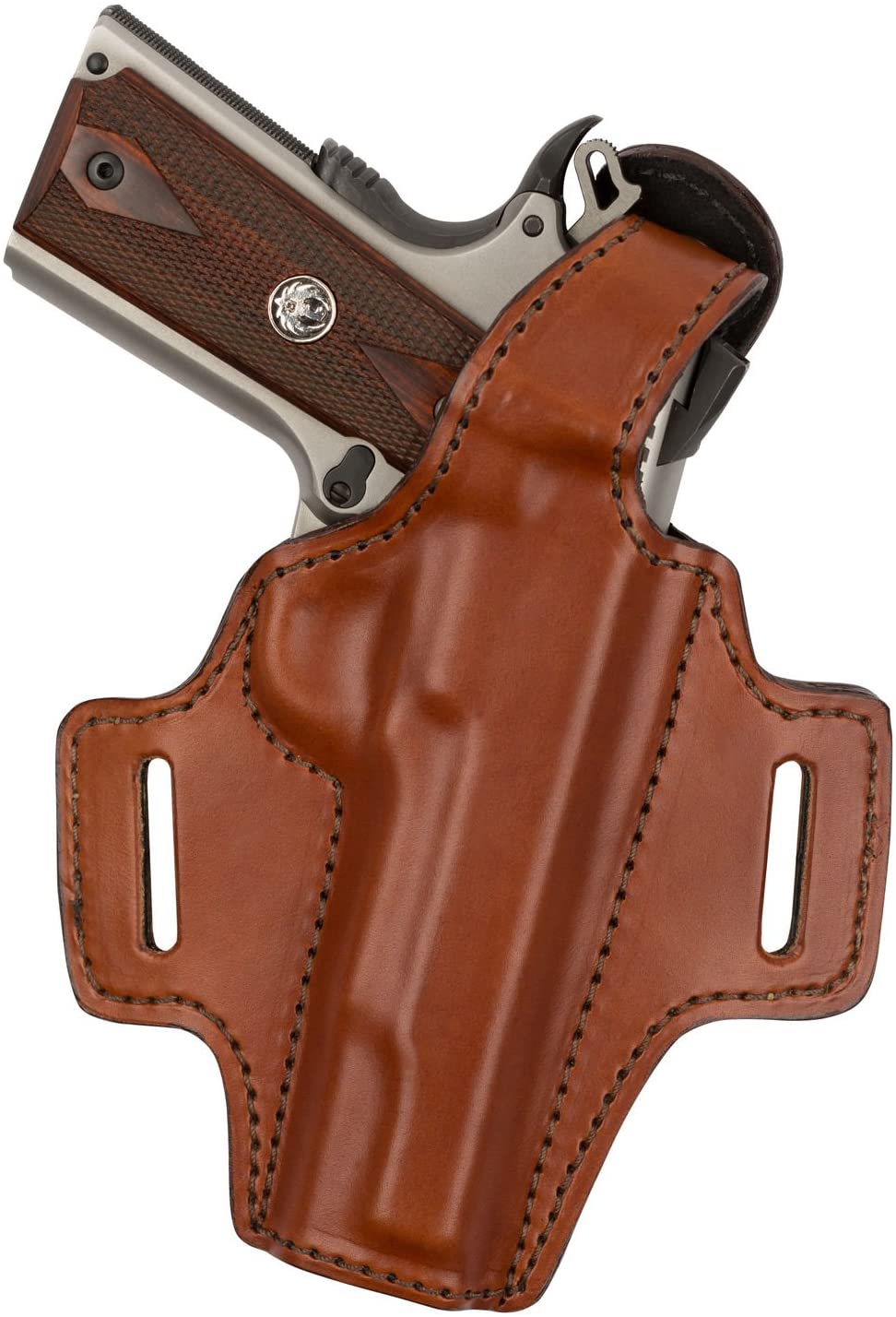

En armas de simple acción clásicas, sin seguro de aguja percutora, sí hay un cartucho en la recámara, y el martillo está abatido, claro que la percutora toca el pistón del cartucho.......
Los revólveres modernos, sí traen un seguro de percutora, es una placa de acero que se interpone entre el martillo y la aguja, y esta placa, baja al apretar el disparador.....
Como siempre se han llevado armas semi de SA, los americanos lo llaman condición 1 (usaron la 1911 durante 80 años, y en todos los conflictos bélicos del S XX), es el arma cargada, amartillada, y con el seguro manual puesto....

Los revólveres antiguos, SI se disparaban, y ha habido enormes litigios en USA por este tema, hasta 1960-70, o así..........
Por eso, en los Single Action, solo cargaban 5 cartuchos, y la aguja apoyaba en la recamara vacía, y muchos pistoleros del Lejano Oeste, renqueaban ostensiblemente, porque se habían pegado ellos mismo un tiro en el pinrel.......
Una funda de calidad, y expresa para el arma, no las universales, sobre todo para las semi SA, la cinta que sujeta y cierra, queda entre la corredera y el martillo armado, como un seguro añadido. En la foto, lo veras clarito..............

Pues yo así, como en la foto y con cartucho en recámara jamás llevaría mi arma ni de servicio ni mucho menos de paisano.
Me parece una temeridad, máxime cuando aquí afortunadamente un tiroteo no se suele dar de forma sorpresiva sin previo aviso, no cómo en USA que cualquier momento salta la liebre.
Veo más factible un posible tiro fortuito por mala manipulación, enganche con la ropa etcétera con consecuencias lesivas que una forma rápida de disparar.

Pues sin cartucho en recamara veo más seguro llevar este arma de simple acción... Amartillada me saltan chispas solo de verlo y si con el martillo en reposo se puede llegar a disparar por tener cartucho en recamara.

Bueno, pues vale, si al desenfundar un arma, por falta de practica, llevas de primero el dedo al disparador, cuando el arma esta en seguro.
Seguramente los yanquis, no saben del tema, y han llevado (y llevan) durante casi un siglo, un arma de SA de este modo, aunque personalmente, y por precio, seguridad, manipulación incorrecta ¿?, confianza en uno mismo, y todo lo que decís, pasaba olímpicamente de un arma de diseño de principios del S XX, y buscaba otra cosa, como una Walther PPK, un arma con mucho mas carisma, que encuentras desde 300 €, es un diseño de 1931, y ya tiene seguro de aguja percutora, es un arma totalmente segura de portar con cartucho en la recamara (fue la primera).....y armas modernas, ni te cuento, cualquiera vale......
