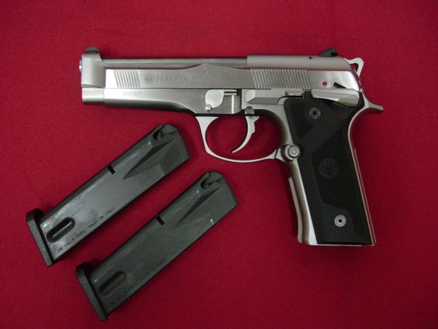

La Steel 1 de simple acción sale por unos 1000 $ largos en USA:

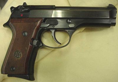

Mi preferida es la 92SB Compact M de 8 tiros, pero no se lo que pedirán por una, ni lo dificil que será encontrarla.
